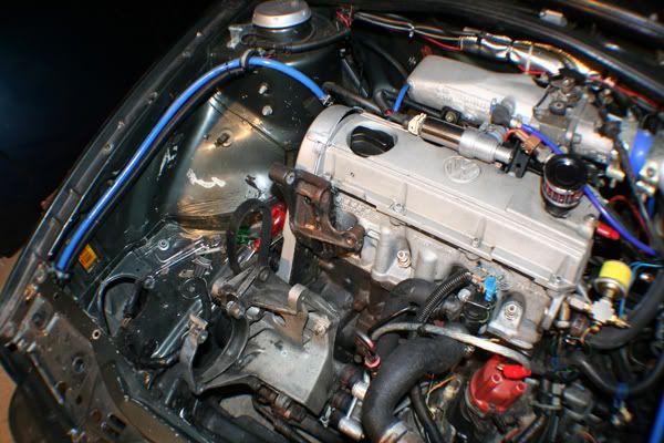

regner med det er braketten på høyre side du har problemer? Der halvmåne skiven skal inn?
Bare bank ut hylsene forsiktig i festet som går ned på motoren, så sklir den greit inn. Husk at halvmånen bare passer en vei
ja det er den ja!
Men trenger jeg å ha hylsene der? hvordan får jeg ut de hylsene?

Du skal ikke ta ut hylsene, bare flytte litt på dem når du monterer. De glir på plass når du skrur til. Uten vil laderen mest sannsynlig sitte skjevt
skjønner skjønner, men er det meningen at disse hylsene skal sitte relativt løst? for på min så sitter de så og si bom fast!

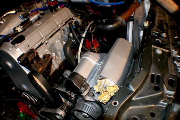

Har pusset og lakkert dynamoen og den "nye" g-laderen, montert dette og vært i oslo å hentet VR6 panser og test montert det.

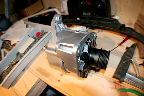

Nylakkert g-lader:
Jeg hadde jo egentlig lakkert dynamoen, men ville ha den helt lik som g-laderen, så lakkerte dynamoen på nytt også. Samt at jeg lakkerte hjulet og den vifte greia i svart istede for sølv som jeg hadde før:
Så var det monteringen av g-ladere og dynamo:
Blokkeringsstykke på ene siden av laderen:
