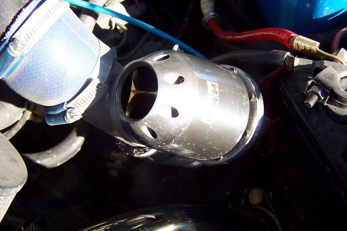

den dumpen som du har lagt ut en lydfil av har den lyden som er litt spesiell og ikke bare sier pssshhh...heter disse dumpene noe spesielt???? hvor mange mm er dumjpen på og hva betalte du for den???? tøft prosjekt:)
Det er HKS sqv dump, den har ett endestykke foran der trykket kommer ut som lager den "kvitre" lyden, jeg har også en annen type som du knapt hører det phhhhhsssjjjj`r.
Tror dumpen er på 45 mm, jeg betalte 1700,- for den brukt for noen mnd siden. Men den er solgt nå i fordel for en bailey dump ;)

hei... har en corrado G-60.. hakke så veldig peil på motor å sånt.. så lurte på hvordan du gjorde det med dump på Glader'n..?? har du noen bilder som kan vise? hvor mye koster det?
Enklere med dobble filter og catchtank
får samme lyden omtrent og mer effekt
Det er veldig enkelt, finnes vel en metode til men den brukte altså ikke jeg.
Det jeg gjorde var å sage av litt av røret som går fra IC til innsuget og montere dumpen der med silikonslange på hver side av t-stykket.
Det du trenger er da altså dumpventil, t-stykke, silikonslange og en vakumslange.
Det er også mulig hvis du har stor nok dump å montere den på returen under gasspjeldet, noen sier ved å gjøre dette så vil du få mer respons på gassen, men har selv ikke prøvd dette så jeg kan dessverre ikke si noe mer om det.
Får meg forresten ny dump snart, så da kan jeg ta noen bilder når jeg monterer den så du kan se hvordan jeg gjorde det, men er som sagt veldig enkelt, slik har jeg monter den jeg har nå :
