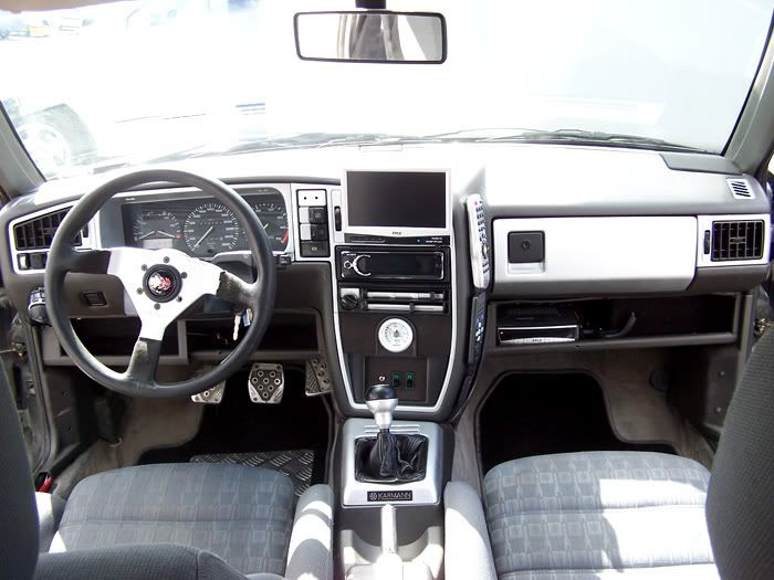

snart ferdig, noen målere til,nye dørtrekk og pedaler så begynner det å bli bra;)
Sku gjerne hatt skinninteriør men det får evnt komme senere...ikke at jeg tror jeg kommer til å får råd uansett:)

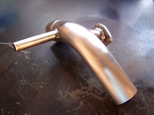

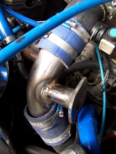

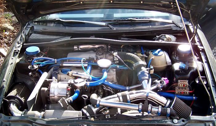

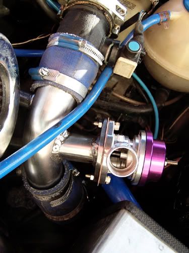

har fått montert dumpventil nå, fikk sveisa monteringsfester på en rør med bøy, fikk da i samme slengen sveisa inn rør på samme rørbøyen der jeg får koblet isv på.
Siden noen har spurt meg om hvordan jeg monterte dumpen så kommer en kort beskrivelse her hvordan jeg monteringerte den nye dumpen :
Lyden var forøvrig herlig!!

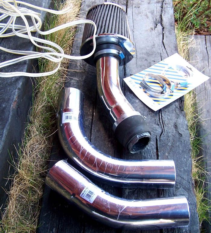

Slik ser røret ut jeg fikk sveisa. 2" rør med 45 graders bøy.
Med monteringsflens for greddy type S dump og rør inn for isv.

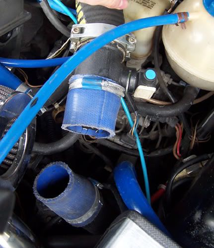

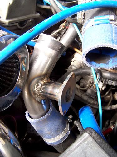

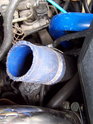

Kutt røret som går fra IC til innug og sett på silikonslange på hver side, kutt av en bit på orignal røret slik at røret med dumpen på passer mellom.
Trekk røret med dumpen på inn i silikonslangene og stram til slangeklemmene slik at det blir helt tett.
Monter dumpen, koble til vakum og tut og kjør ;)
Noen har også spurt om hva jeg gjør med røret som går til høyre innsug på g-lader når jeg har satt på filter der, det røret bare fjernes slik at returen står åpen. Det jeg har funnet ut er hvis du monterer dumpen på samme måte som meg, så får du mere lyd av den hvis du kobler på en slange med litt lengde under ved returen.
Legger ut en filmsnutt snart med lyden av dumpen :)

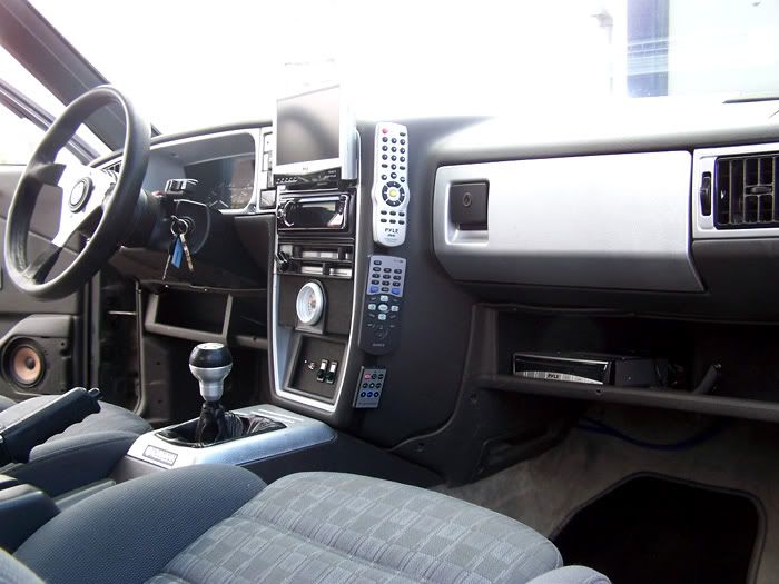

oki...

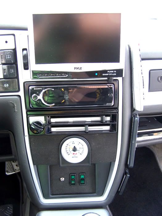

interiøret var fint installert.... men vet ikke helt om jeg likte sølvfargen du har lakkert i... men det er jo smak og behag.
har du montert tv'n rett forran luftinga? har du tatt vekk luftinga? er det fastmontert skjerm?
Mange som sikkert mener det er litt overkill med sølvfargen, men thats the way i like it :D
Montert skjermen rett foran luftinga ja, har sperret det slik at det ikke kommer luft ut der.
Lagde en festeløsning der så den er skrudd fast.

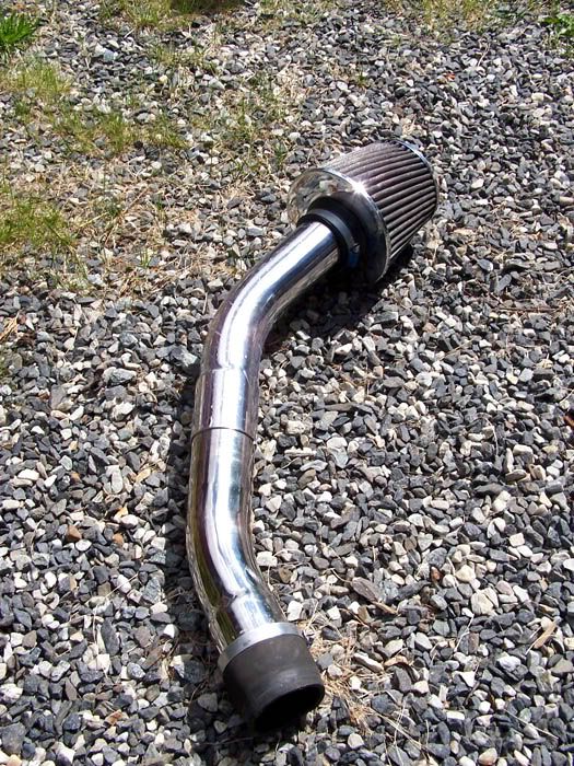

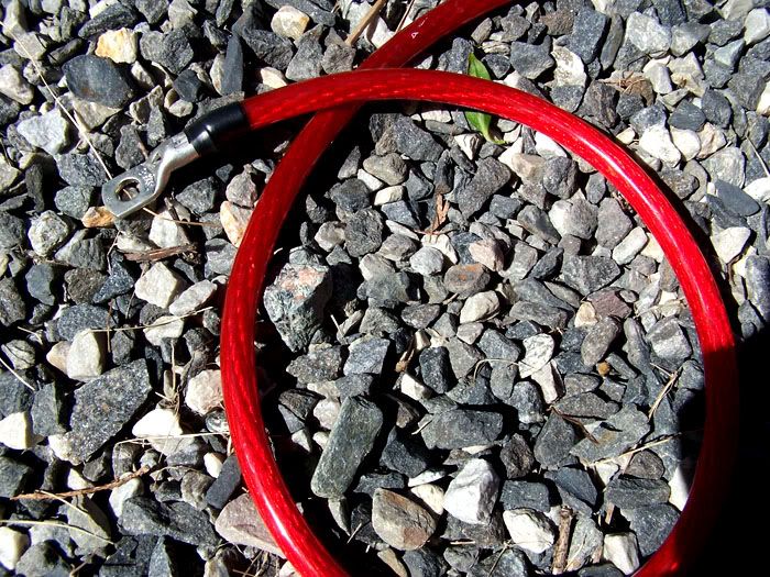

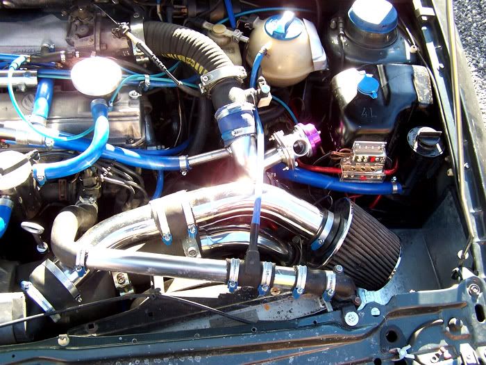

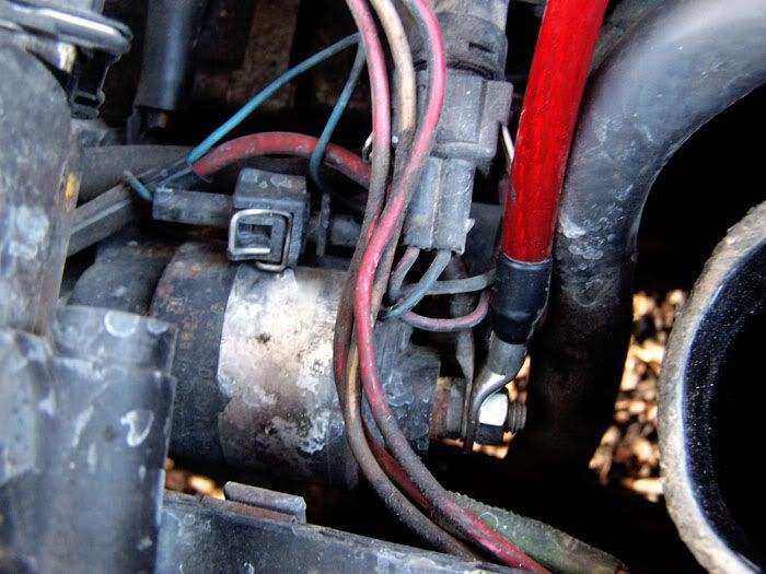

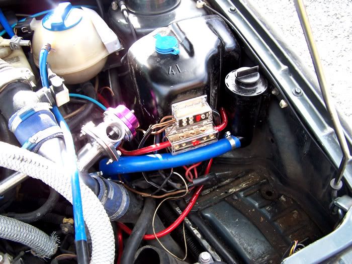

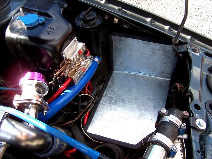

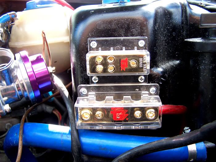

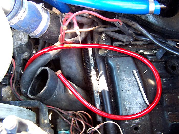

Da har jeg montert batteriet bak men har ikke festet det skikkelig enda, men funka fint å starte bilen hvertfall ;)
Har også montert luftfilter dit jeg hadde batteriet, men mangler en adapter på den siden av g-lader så den sitter ikke skikkeli.
Har tatt bilder når jeg drev på og fixa så sak få lagt dem ut i løpet av kvelden.
2002 Audi A6 TQ
1887 VW Polo

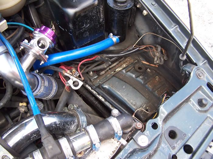

legger ut bilder fra montering av batteri bak, har fremdeles ikke fått festa batteriet skikkeli bak, så det legger ut bilder av det etter det blir gjort !
Skal lage nytt og bedre varmseskjold, og luftfilteret kommer lengre ned ved lykta når jeg får ny adapter inn til g-lader!
