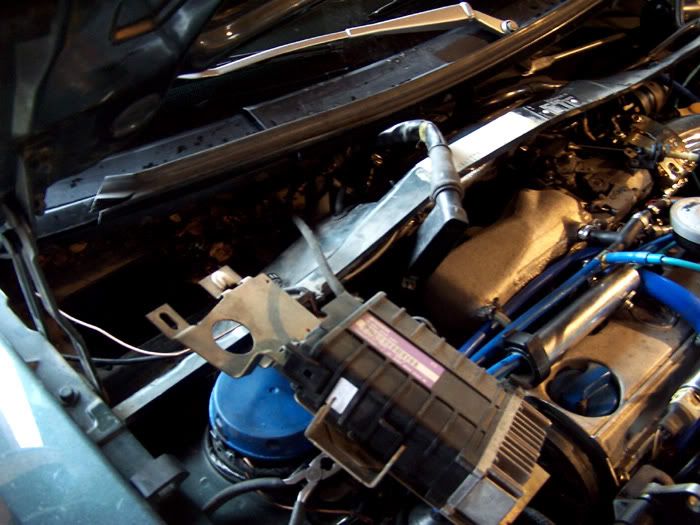

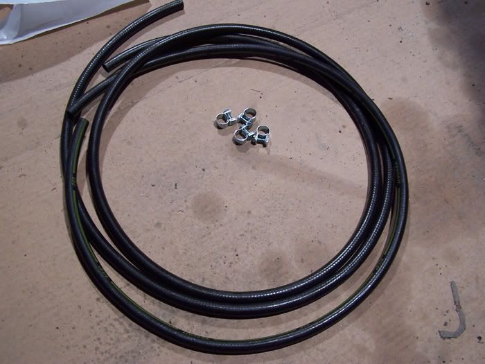

Skiftet vakumslange fra innsug til hjernen i dag, nå lader bilen min bedre så var en liten lekk på slangen som var der ja.

Kjøpte bra med vakumslanger, greit å ha liggenes litt og :
Hjernen ute :
Du vet at hjernen er avhenging at denne slangen er nøyaktig 1000 mm og har rette innvendig diameter for at bilen skal gå optimalt?
Dette er slangen som går til mapsensoren.
det visste jeg ikke du, fikk vite at den skulle være akkuratt 1000mm men trodde det var bare lengden jeg måtte ha på slangen for å få den fra a til b.
Tror jeg skal ta ut hjernen og slangen igjen å måle riktig jeg, mulig jeg kanskje må ha en litt mindre diameter på slangen og.
Tusen takk for at du sier ifra :)
2002 Audi A6 TQ
1887 VW Polo
chicken Derfor jeg sa du skulle kjøpe denne på VAG. Koster ikke mange kr å kjøpe der oppe, og da får du riktig dim alle veier. :chicken:
