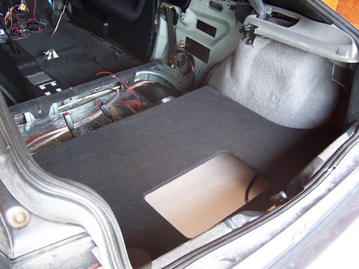

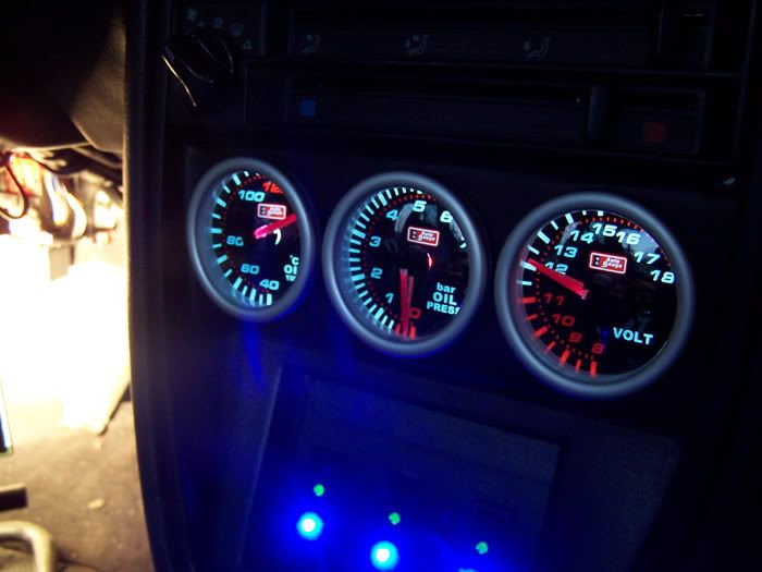

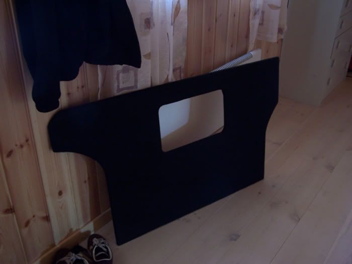

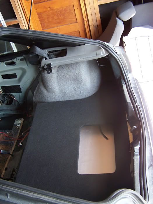

Gjort litt i dag.
Trukket gulvet i bagasjen og montert litt diverse inne i bilen, som instrumentene, brytere, og laget bryterpanel.
Her er noen bilder:
Gulvet til bagasjen:

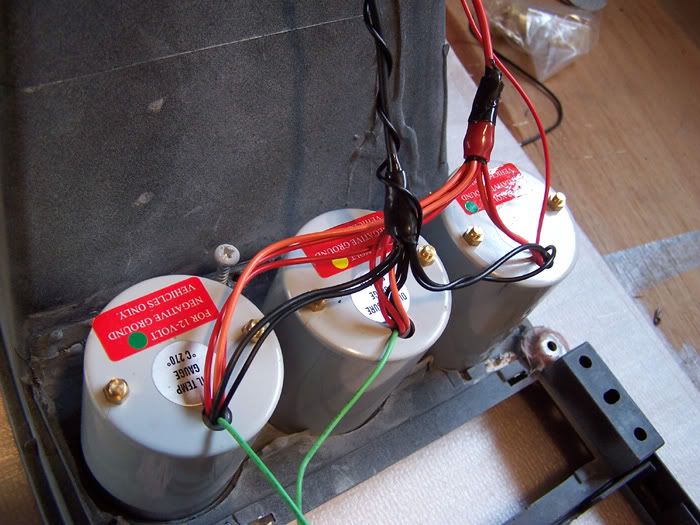

Her er hvordan jeg koblet sammen instrumentene, rot..hehe:

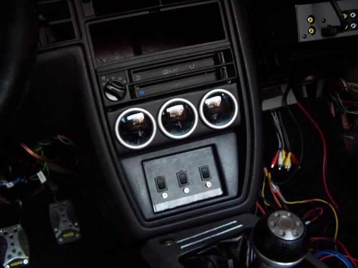

Montert tilbake midtkonsolramma:

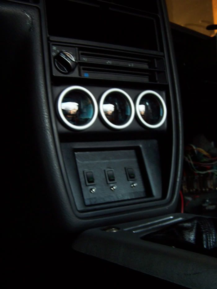

Så var bryterpanelet på:

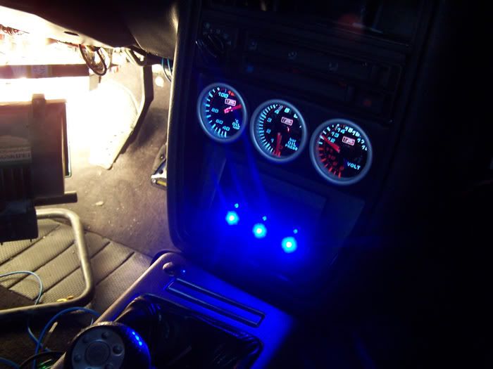

Og strøm til brytere og instrument koblet til, her ser du alle bryterne skrudd på. Er indikatorlys på brytere og en ekstern jeg koblet til under for hver bryter:

Jeg er av typen som ikke er særlig begeistret for masse lys og instrumenter i dashen, men dette er gjort såpass bra at du skal ha skryt.
jotakk :)
De diodene lyser ikke så vanvittig som det ser ut som på bildet, men dem lyser litt sterkt. Og lyset fra instrumentene er veldig diskre i forhold til de hvite jeg hadde før, det som også er kult med disse er at dem lyser like bra hvor nå enn mye lys dem får på seg, ser helt like ut som på bildet når det er midt på dagen med sterk sol ;)
