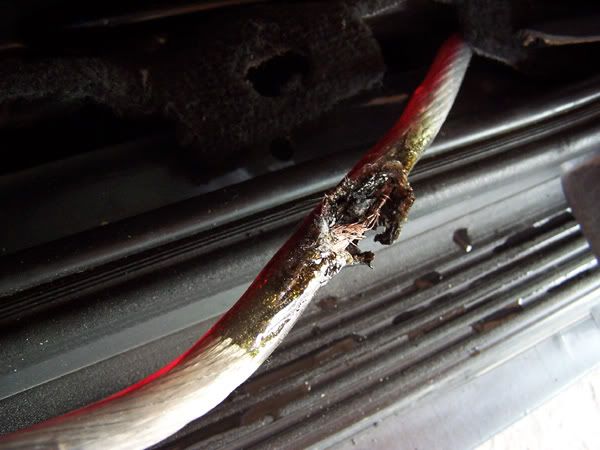

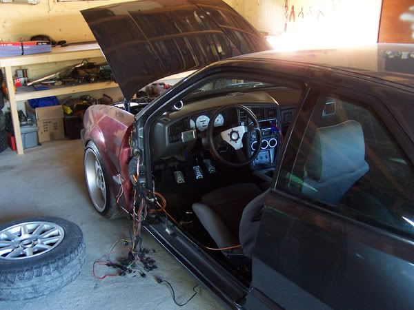

Liten morsom opplevelse jeg hadde, dere vet den bolten som holde nede skinna til setebeltet til førersetet. Jeg har jo satt i førersetet og på den siden går strømkabelen til anlegget, og når jeg skulle skru i den bolten så har den nok blitt skrudd så vidt gjennom isoleringen og stått å gnisset der en liten stund. Så en dag når jeg kobla til batteriet så kom det plutselig masse røyk fra nede ved førerstolen, så da hadde bolten kommi helt inn i trådene i kabelen, morro :D
Strømkabelen ble seende slik ut etter hendelsen, heldigvis så skjedde det ikke noe mer enn dette på noen ledninger:

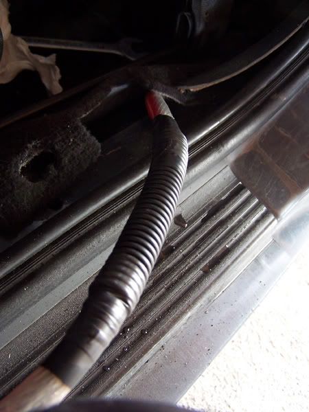

Tok vekk isoleringen som var brent å loddet litt på kabelen og satt på ny isolering, så var alt bra.

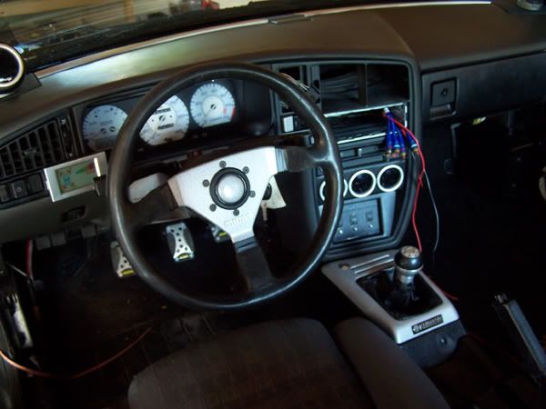

Satt på sensorene, ikke helt sikker på om jeg likte hvordan det ser ut:

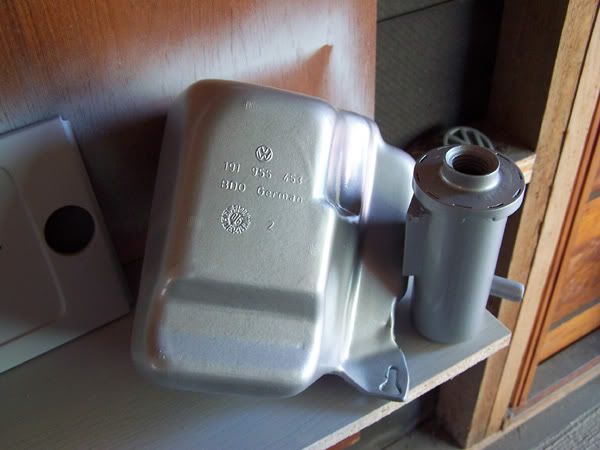

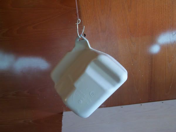

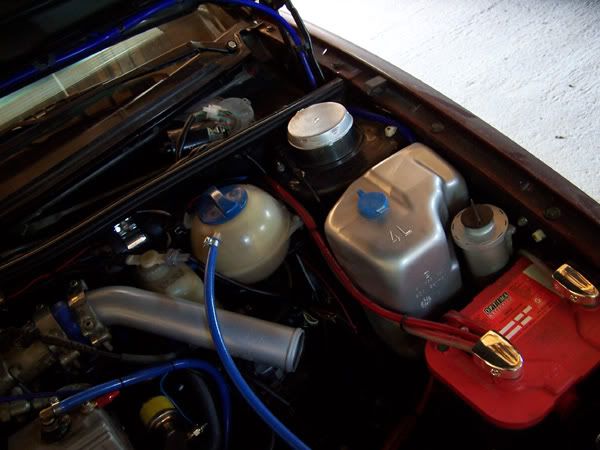

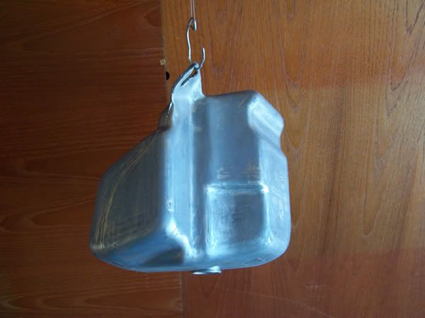

Var ikke helt fornøyd med lakkresultatet på tank til servoolje og spylerveske, så pusset ned og lakket på nytt:

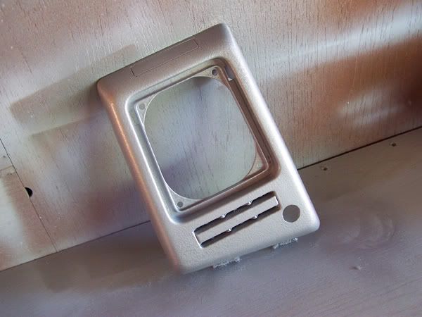

Ramma rundt girspaken ble freshet med litt ny lakk og:

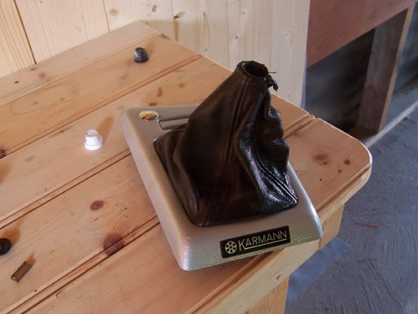

Montert girspak belg og bryter på nylakka ramme:

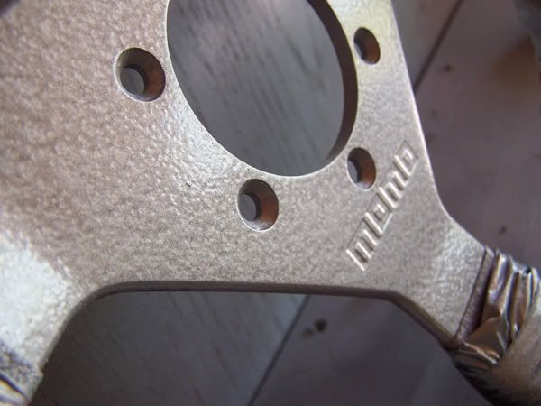

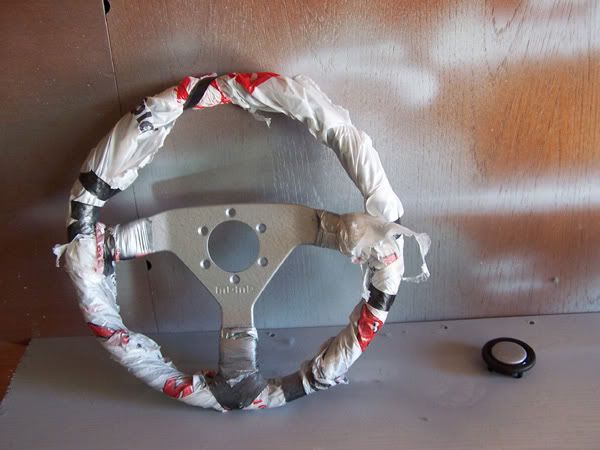

Rattet ble også lakket på nytt med en lakk med litt struktur. Ser ut som den er litt bølgete men er helt glatt:
Lakket også horn knappen, ble mye bedre enn når du ser den røde og gule momo logoen:
Her ser du lakken, synes faktisk at det ble litt kult:

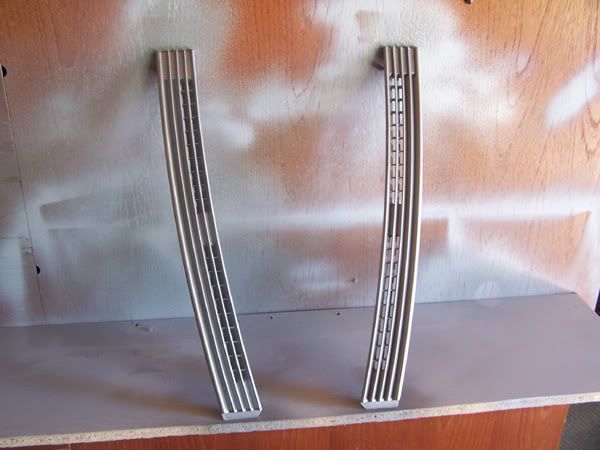

Disse fikk også ny lakk:

ble bra, men ser du igjennom tankene om det er noe inni? om ikke så kunne du jo ha teipet en stripe og så lakket over.
burde vel kansje hatt en skjøtehylse på kabelen om den er tykk. men hvis loddingen holder så er jo det go sort
bare ta opp lokket å se etter det, spylervæske er liksom ikke det mest kritiske om det blir tomt. Det var knapt noen tråder i kabelen som ble brent, men loddet godt igjen!

Stian - jeg vet det er for sent å si det nå, men du kunne jo kanskje ha pusset ned alle de bokstavene og tegnene på forsiden av spylervæsketanken før du sprayet den opp. Små details vet du ;)
