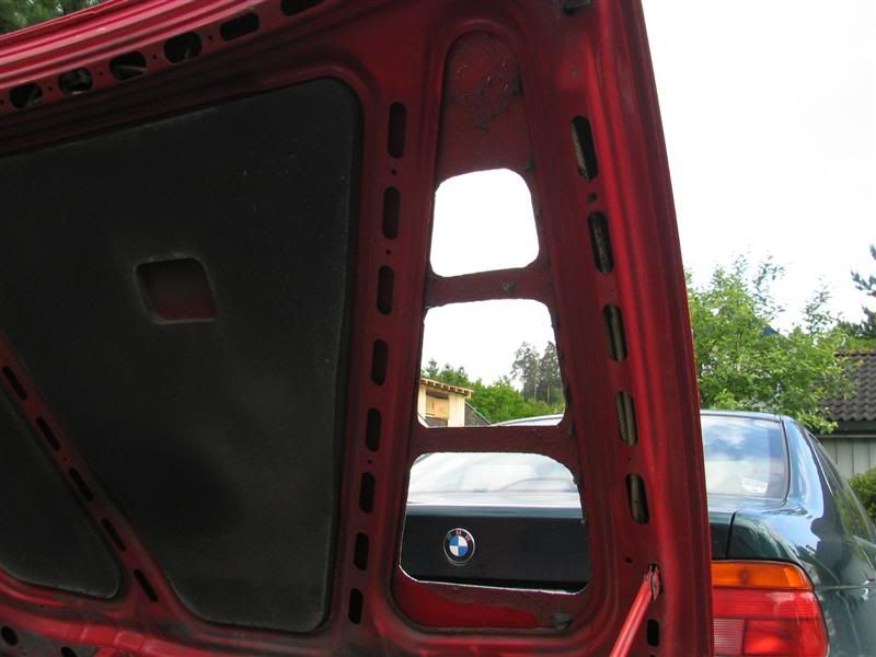

Det ble bra Christian =) Kult å ha luftinntak som skiller seg ut litt :)
Kidn: Jævlig bra innlegg! notin
takk takk:)
er lei de som man kjøper og limer på,man må skille seg "litt" ut:P
kjøper svart netting i morra;)

Hva brukte du for å lage hølet så fint og rundt?
Skulle laga dette selv, ikke samme inntak men ;)

Hva skal du med netting, når du alikevell skal lakke hele bilen? - er nok lettere å lakke uten gitteret sombrero
Men ingen skal si at det ikke blei fett, for det blei det, og det at du skiller deg ut, det er bare digg! bra arbeid!
setter ikke netting på ordentlig fast, for da kan jeg ta den av når bilen lakkes;)
BMW 335i Turbo prosjekt sponsing ønskes!
http://www.NeonMuffler.com Endelig oppe!
Gatebil Magazine Freelancer
går jo å bruke en hullbor også tegne rette strekker mellom hulla ved så og brukke vinkelsliperen! :)
er også en mulighet:)
jeg tusja på sånn ca, så tok jeg maskeringsteip og lagde rette linjer. så kutta jeg langs teipen;)

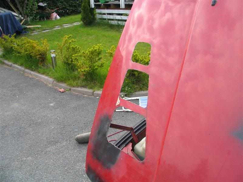

uff:( det var no i det største laget? kunne no hatt på hin siden så du fikk den rett ved luft filteret?
kidn
Vil antagelig gjøre at varmen fra manifolden som ligger nesten rett under kommer lettere ut av motorrommet. Er en fordel siden den planlagte motoren skal plasseres langt bak mot torpedovegg. Han har jo også endel tanker om turbo på sikt også....

etter en tur på Rudskogen, møtte jeg en som har satt en 3.5 hartge motor i sin E30!
luftfilteret ligger rett under ventene jeg har kuttet i panseret mitt:D
legger opp noen bilder i morra;)

Se og nyt. Luftfilteret ligger akkurat der hvor Neonmuffler har kuttte hull i panseret.
Og rett over eksosmanifolden så mye god og varm luft er tilgjengelig til alle døgnets tider..Noe jeg ikke fatter med denne konstruksjonen er hvorfor innsuget er snudd mot eksos-siden. Sikkert noe tyskerene har tenkt på som jeg ikke fatter, men det er jo engang slik. Uansett så blir det sikkert bra greier til slutt :)
På E30 333i, som ble produsert for Sør-Afrika (!), brukte BMW endel Alpinadeler for å få M30 i E30, bl.a. et plenum som flytta lmm over på venstre side.
