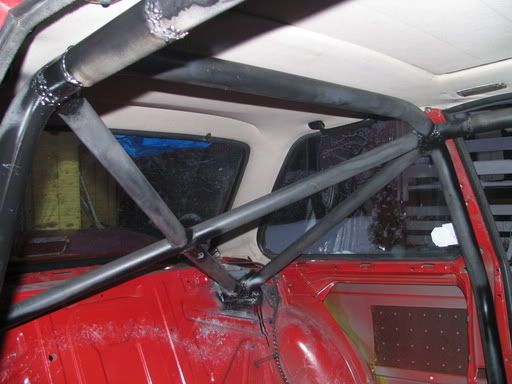

Nå har jeg fulgt med på denne posten siden den startet og jeg har sett sinnsykt mye rosing og kun en eneste person som tørr å kritisere litt. Slenger meg på der. Du er sinnsykt modig som tørr å gå på et sånnt prosjekt, men den sveisinga av buret er jeg litt skremt over. Når du først går inn for å sveise et bur antar jeg at det skal ha en funksjon? Du skjøter buret på kritiske steder.

En skikkelig sveisejobb holder vanligvis like bra som om det ikke var sveiset:)
Det er korrekt at viss det er proff sveiset kan sveisen vere sterker en selve røret, men da snakker vi om full gjennomsmelting, med oppbygging på baksiden.
Om det er en slik sveis her...

tenkte på det samme. Er ikke den beste sveisen jeg har sett. Men en ting er funksjonen. Men det er ikke noe pent å ha det slikt heller.
Det er ikke jeg som har sveiset der men en kompis. Dette er heller ikke en skjøt på røret men en hylse som ligger over en skjøt.... Dette står også flere steder tidligere i postingen her for de som gidder å lese bakover. 95% av de bur jeg har sett har denne rørhylsa her. Det som er feil iflg enkelte er at denne hylsa ikke skal sveises fast iflg bilsportboka men festes med 2 bolter.

Hmm. skulle ønske jeg kunne sveise i det hele tatt jeg :P litt bur er bedre enn ingen bur, men kan jo være falsk trygget også da.
