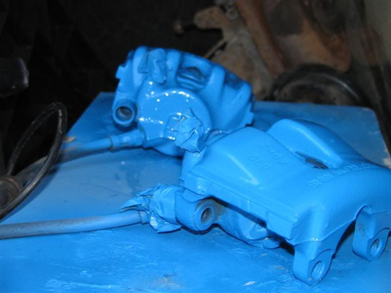

er denne fargen:

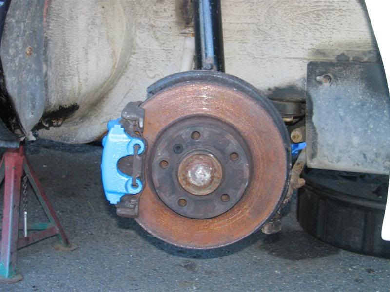

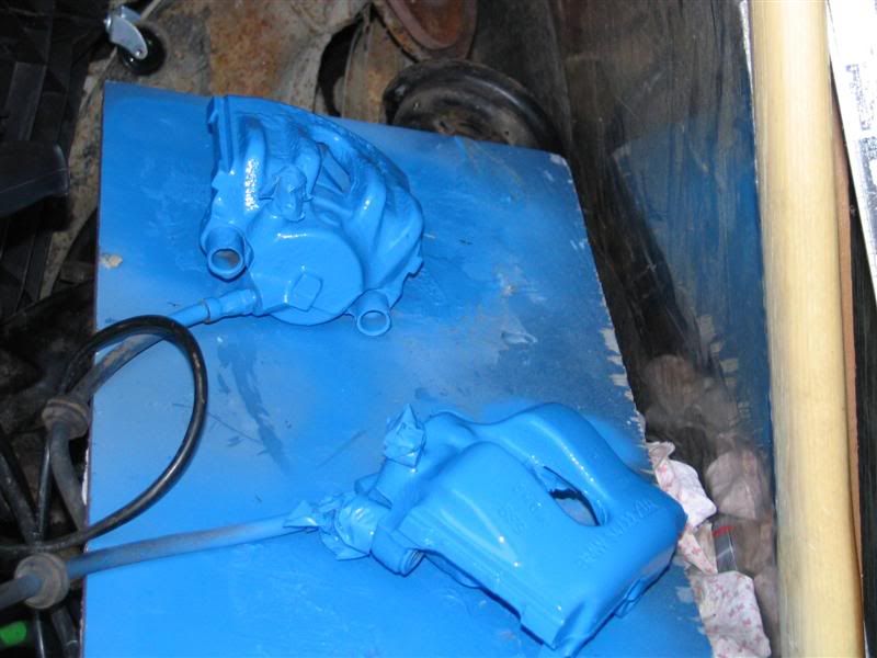

hhmm, takker, men ser ut som om du har slettet de bildene jeg har lagt ut av bilen og bremsene. + alt jeg skrev at jeg hadde gjort.

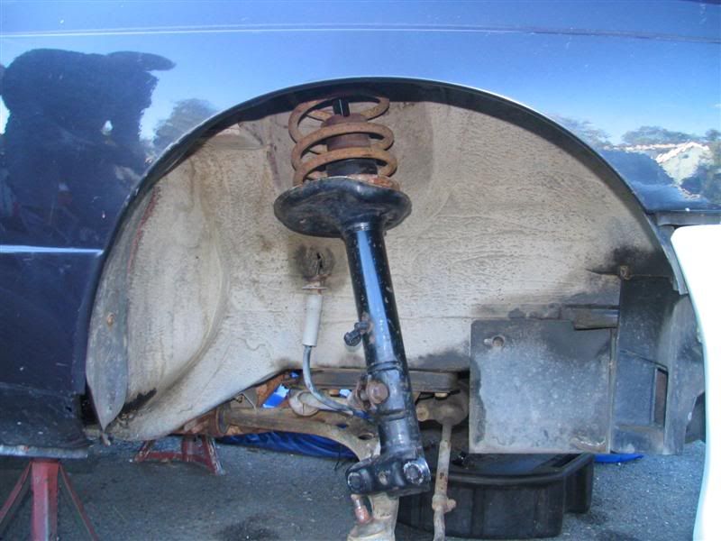

feil, alt vil komme fra e30 m3, veit om folk som har gjort det, og da ble det bra.
Ok, du er velkommen til å prøve. For alt jeg vet så er det lik vinkel på alle e30 bærearmer foran, foruten at m3 har i aluminium. Det er kun m3 e36 3.2 som har annen vinkel, og selv med de må man bruke eksentriske foringer for å få alt sammen enda lengre framover. Dette står utførlig forklart her: http://wp1016621.wp027.webpack.hosteurope.de/fotost/f01145/f01145.htm
Du kan eventuelt bøye de bærearmene du har nå i en hydraulisk presse for å få rett vinkel.

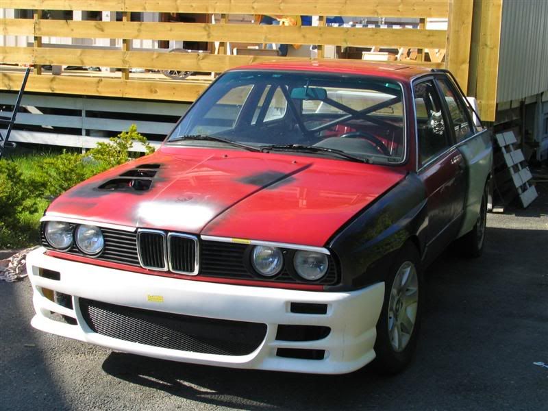

su skal vel ha no lys i forskjermen eller skal de hullene bare få være. lurte bare på hva for planer du hadde.
blir blinklys i de øverste, og kanskje grøftelys i de nederste. de i midten er vanlige luftinntak;)
