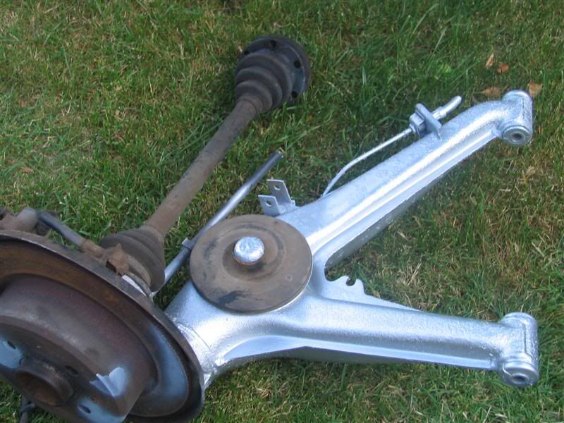

Update!

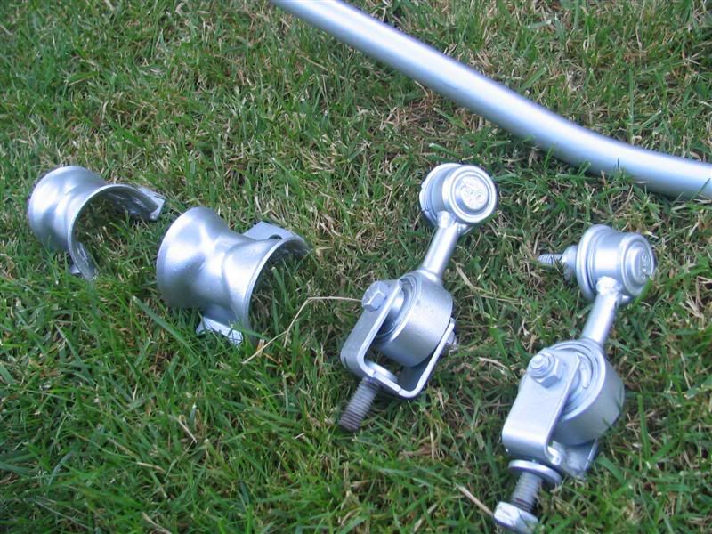

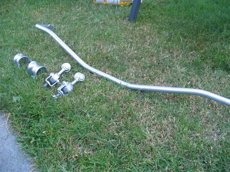

sandblåst og lakkert stabstag fra en 325.
siden den er litt grovere enn 318.

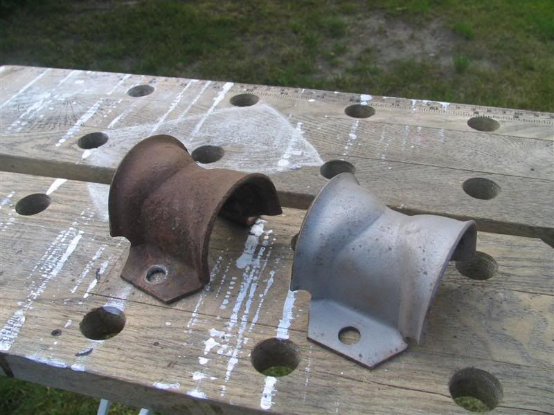

før og etter sandblåsing av fester:
og bilder av stabstagen og festene:
har også 325 dash:

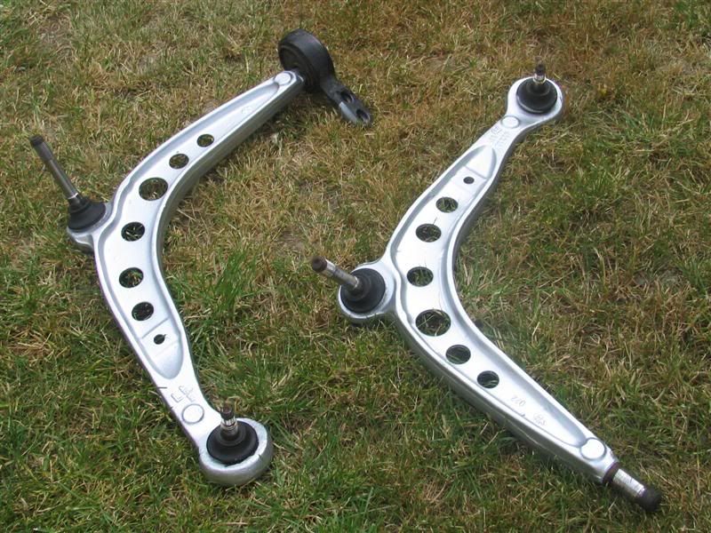

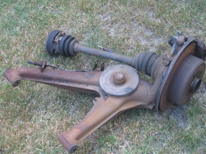

i morra skal jeg pusse opp 325 bakstilling, og lakke dem.

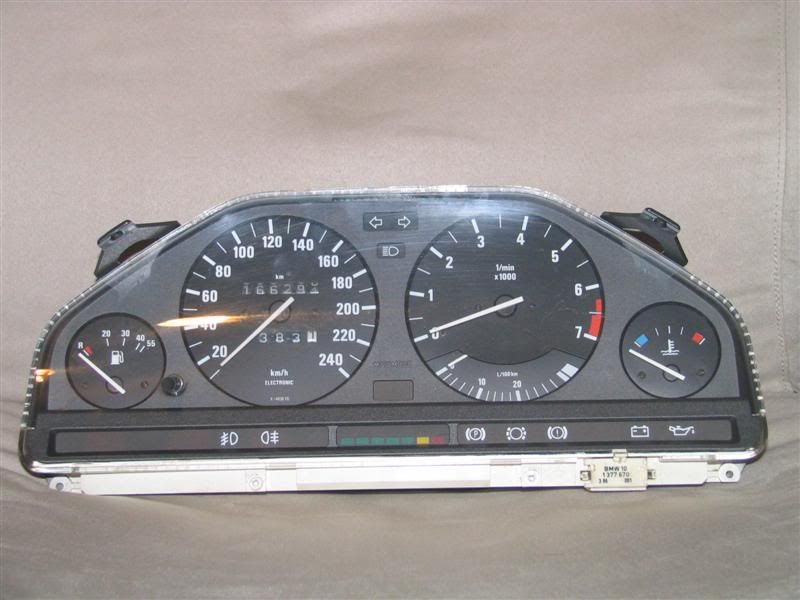

kan jeg spørr. hvordan tar man ut instrumente?:P har fått meg kvite skive. men har ikke peiling på korsn man tar ut d dær. vil ikke ødelegg såh:P
Instrumentpanelet sitter med 4 skruer. 2 av dem er bak en dekkplate nederst bak rattet som må løsnes. Denne sitter med 2 store runde "muttre" på baksiden som du løsner med fingrene. Tar du vekk denne ser du skruene til panelet nederst. Panelet har 2 stikkontaktkoblinger som du må ta ut. De er låst fast i panelet med en låsesak du må dra ut for å få løs kontaktene. Lett å skjønne når du ser det. De 2 øverste skruene ser du ved å bare myse opp på panelet. De er ikke skjult eller noe. Lirk ut og montar i motsatt rekkefølge. Sjekk gjerne at muttrene som er på bensinmåler og temp måler sitter ok (ikke dra til hardt men spray feks litt kontaktspray på). Gjør de det noe som ikke er uvanelig virker feks ikke temp måleren normalt. Må dunke litt på den for å få den til å røre på seg feks. Kjekt å sjekke dette når du først har panelet ute. Bytt pæerer i samme slengen dersom noen er døde. Har du trøbbel med service indikatoren el så bytter du batterier i samme slengen.
