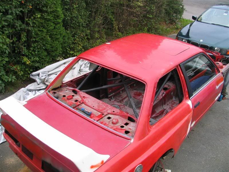

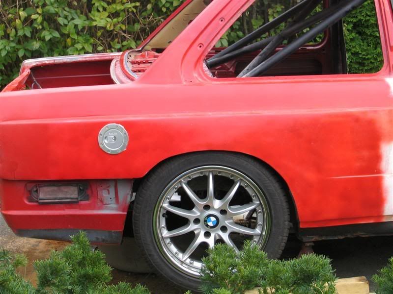

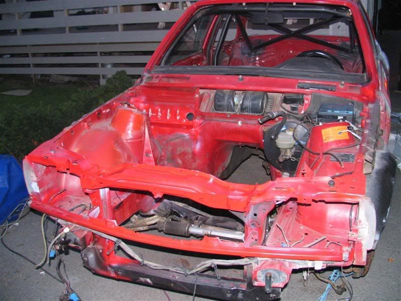

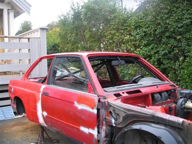

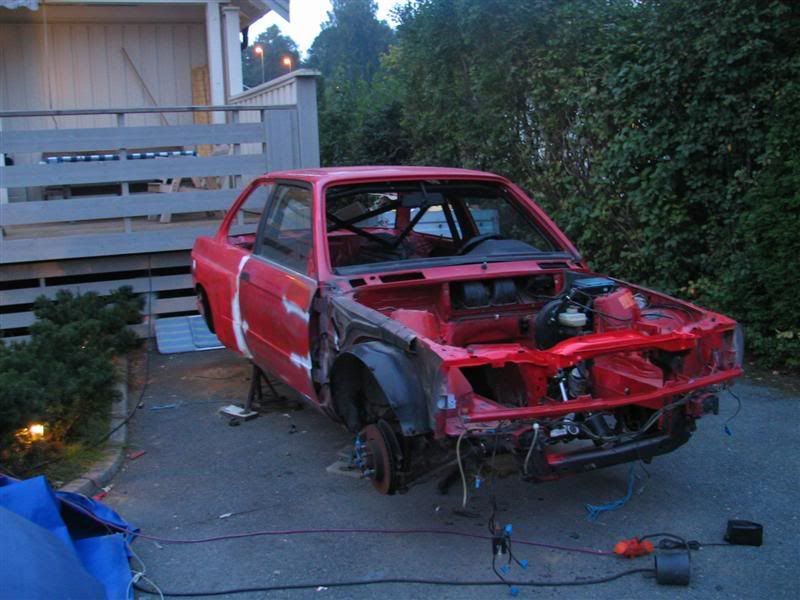

som sagt, gjort endel i helga + idag:D og skal fortsette i morra.

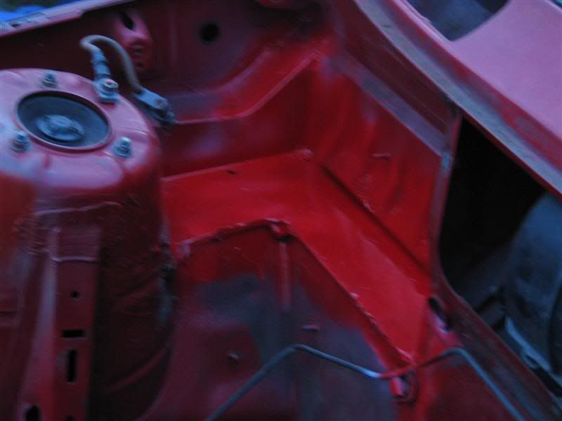

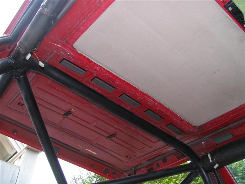

jeg har tatt ut alle rutene, for å sveise buret litt mer, og for å leite etter rust.
har gått igjennom hele motorrommet og tatt all rust, så nå ser den ganske bra ut der:D
har ribba bilen enda mer, fjærna taktrekk, og div asfaltmatter.

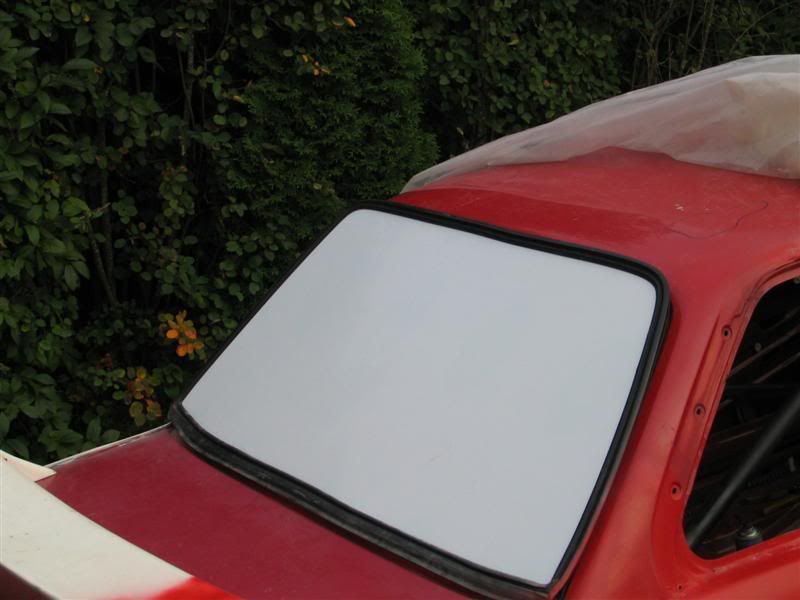

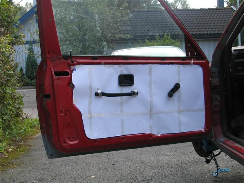

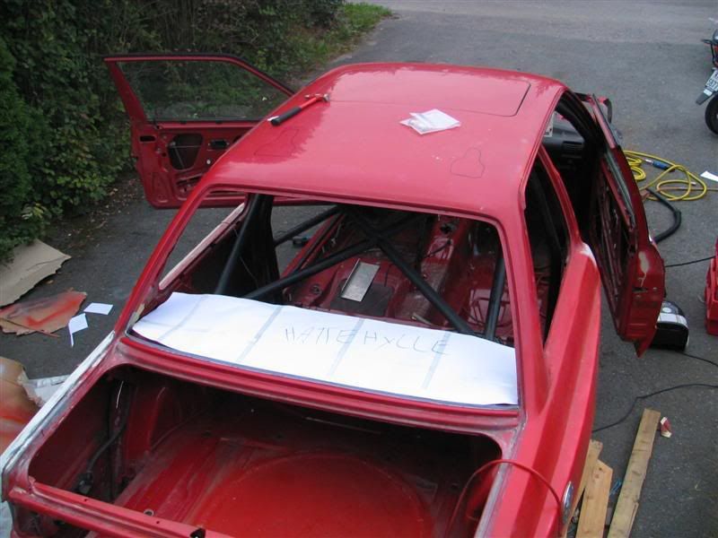

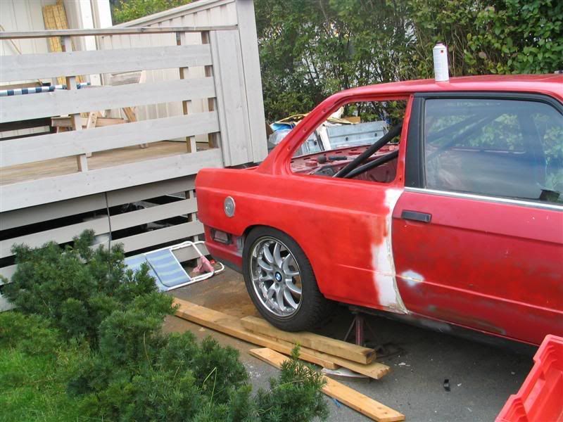

har også lagd mal til hattehylla og dørsidene, som skal kuttes i 1mm alu plater. har også lagd lexan sideruter, med hull til scoopa, bakruta blir vel kanskje lagd i morra. har også satt på en 17" felg bare for fun:)
siden batteriet flyttes bak, fjerna jeg litt av det gamle festet:)

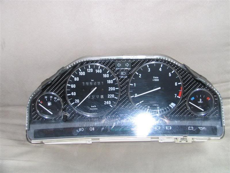

har også bestilt carbon dash( bare den som er rundt viserne) :D

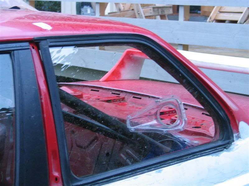

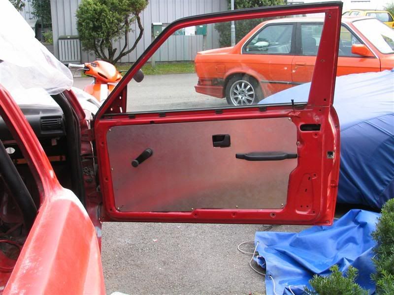

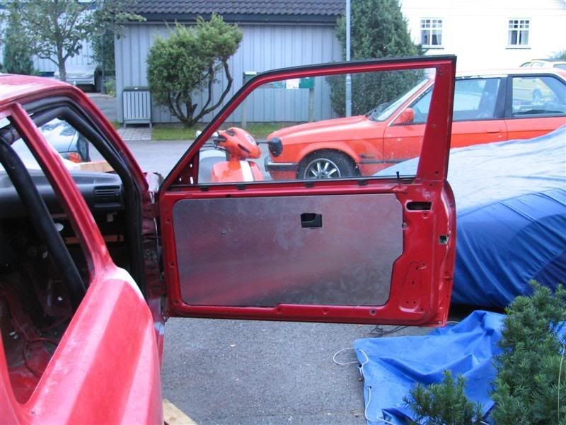

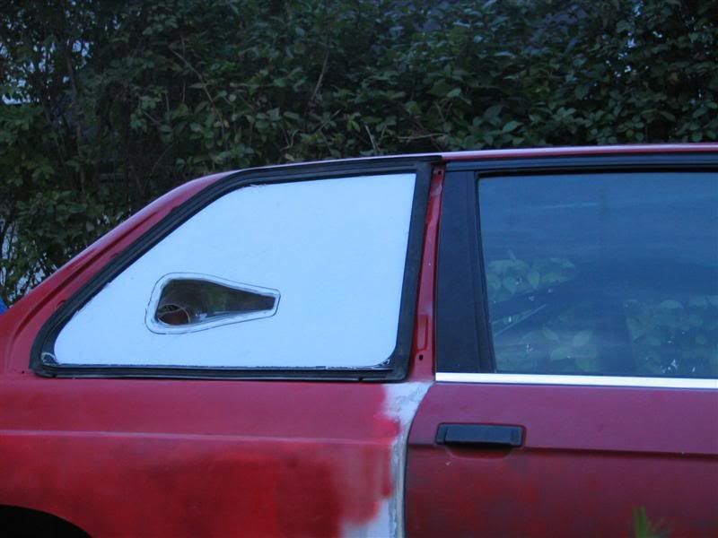

den ene dørsiden er ferdig, var mye tilpassing, mangler bare håndttaket:)

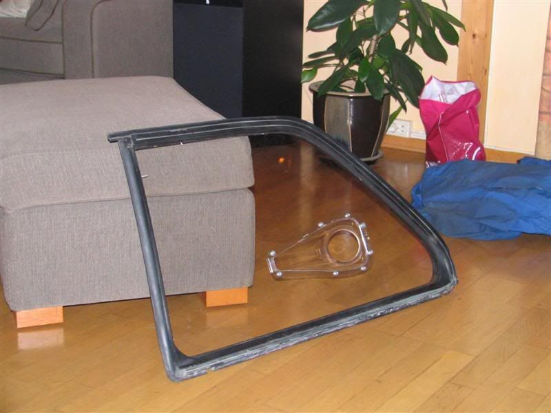

vinduene er også ferdige, prøvemontert og poppet;)
prøvemontert:
ferdig poppa:

ruta skal være bøyd da, kan ta ruter på bestilling;)

ferdig med dørsidene, alt er skrudd fast.(skal skrus fast med flere)
lexan bakruta er også ferdig, og jeg har fått carbon dashen:) (det er ekte carbon)
