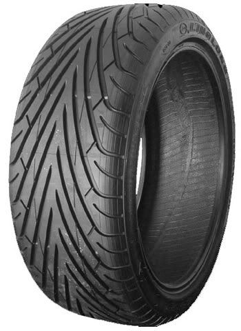

nå har denne tråden støvet lenge nok! er jævlig slapp med updates om dagen..beklager det..er mye pga at bilen er i daglig drift og fordi av dritt- økonomi er det lite som blir handla, men nå har det skjedd litt saker!;)
Felger og dekk er på veg:
ASA Racing GT Black 17x7"
215-45-17
Vinge er også på tur!
har også bestilt nye ventiltettninger og simmering til toppen, kammen blir forresten bytta til A- kam og ventilene juster under operasjonen, har også fått montert bensinfilter i bagasjen..(bilde kommer)har ikke vært filter på bilen før..hehe..
M46 reservekasse har også blitt handla inn, henta 1031 aksling med 3,73 utveksling for ikke så lenge siden..denne blir det Dana Truetrack diff i.
grill er blitt byttet til gamle typa med ruter blir uten modifikasjoner bortsett fra sort ramme på den, skal også bytte til oransje blinkers rundtom om ikke så veldig lenge! bilder kommer etterhvert..:)

visst faen!hehe..billige dekk med fint mønster er det jeg trenger..blir utslitte hos meg med en gang uansett så;) linglong høres jævlig tvilsomt ut!hehe!
