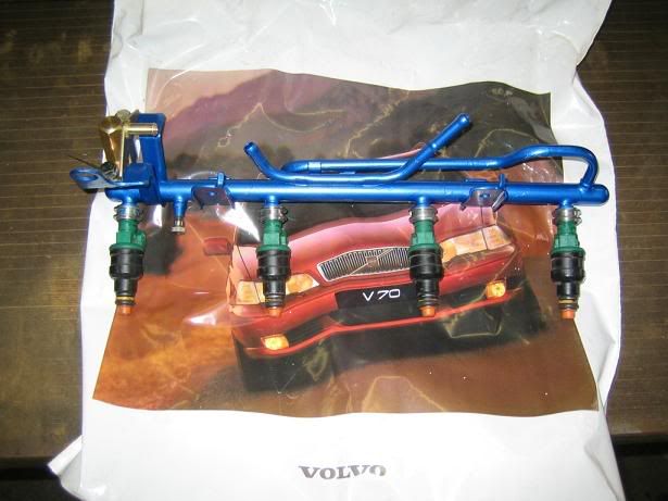

Har da fått gjort litt i dag også:
3" LMM:

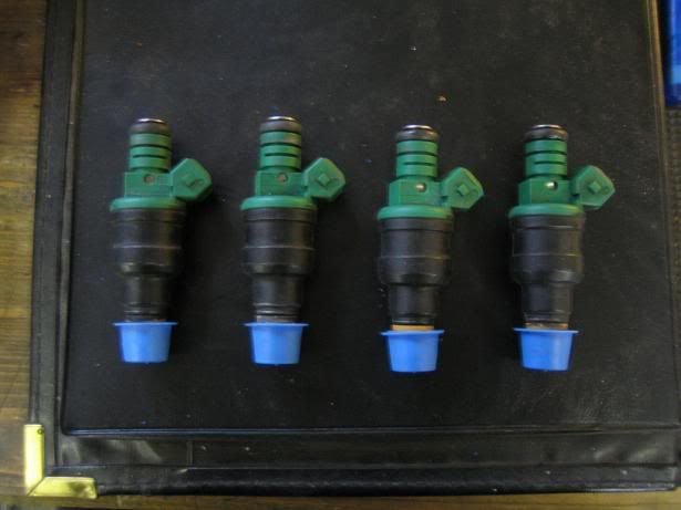

Cossie dyser:
På railen med BTR erstatteren:

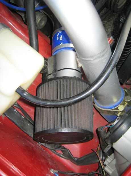

Fått på filter:

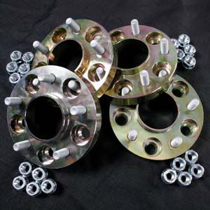

Thank you:) Bestilte foresten nye demper til ventilløfterne og 20mm spacere rundt om i dag, følger med på bilen din slire;)
