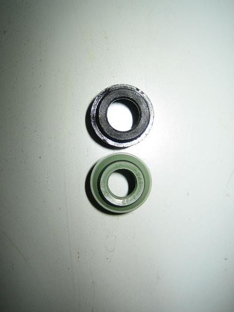

i dag har jeg bytta dempere og ventil tettninger i toppen, bytta til a-kam og fått skrudd alt på plass igjen. Bilder:
Nye dempere:
Var på tide å bytte tettningene ja!legg merke til forskjellen på hullene, var blitt ganske harde de gamle og:

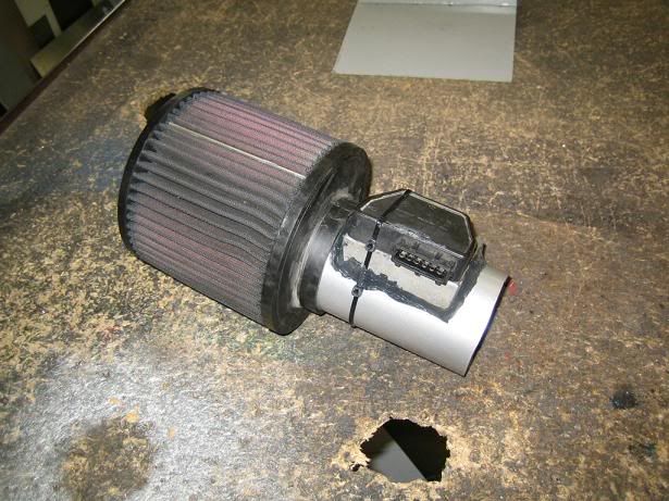

Stilig prosjekt, blir bra dette, men ang 3"lmm, så har jeg sett at lmm`en på 16V motorene er en del større enn vanlig 8v, noen som har noen erfaringer med den ??? og hva sier BT om bensinpumper og filter i bagasjerommet, med tanke på brann, hadde vært kjipt hvis en slange hopper av og en eller annen luring har planer om å fyre opp en sigg :)
Les signaturreglene: http://www.bilforumet.no/faq.php
takktakk..! du får lage egen tråd om den lmm! flere som ser den da.. bilen min har ikke vært hos BT, så det bekymrer jeg meg over en annen dag;)
