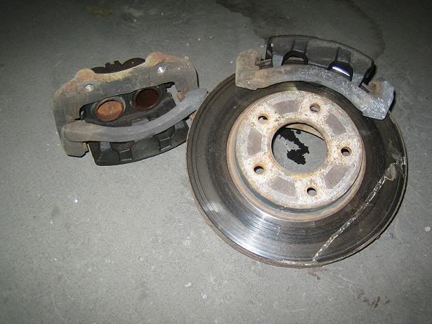

etter noen runder på bane fant jeg ut at masse på min bil må oppgraderes som man ikke legger så veldig merke til ved "normal" kjøring, bla bremser..fordi nemlig etter bare et par runder på vålerbanen i fjor så måtte brekket tas i bruk for å få stoppet opp kjærra, etter som at det ikke var dypt nok i gulvet for pedalen...
Har derfor fått tak i disse:
2-pot`s calippere lagd for 280mm skiver, men har hørt noen stygge rykter om at det skal gå ann å bruke større skiver allikevel, og håper da at 330mm er innenfor rekkevidde, f.eks fra s60r. disse skivene vil nok ikke passe uten heftig modds da de er fra en 2001 Nissan X-Trail.
Noen som vet hvor tykt gods man må bruke på adapter når man gjør sånt? evt hva slags materiale?
Skal også se etter om det sitter en messing radiator i den gamle 242`n fra 75` som står hjemme i dalen i løpet av påske, for å kanskje ta den med ned til oslo, i hensikt om å få bygd om til 3-raders radiator. Dette fordi at jeg fikk problemer med kjøling på bane også.
