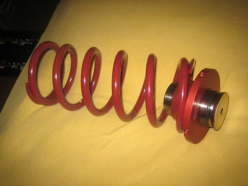

ja virker veldig røddig. ser du har tatt frem juletreet ja. det er bra. men er det høydejustering på bakfjæra? skjønner ikke den patenten jeg
det er rett og slett høydejustering ja.
ser det bedre her kanskje, røret med gjenger skrus fast der øvre fjærskåla sitter originalt.

Samma opplegget som sam selger vel? Justerbar skål som sitter i vangen...
Er det vanlige senkefjærer??
Kjøpte du coiloversene som er korte eller de vanlige???

Hvordan festes fjæra på brua da? flytter den øvre fjærskåla ned??[/quote
løsningen ble å feste den nye skåla nede, er vel det som er det beste.
