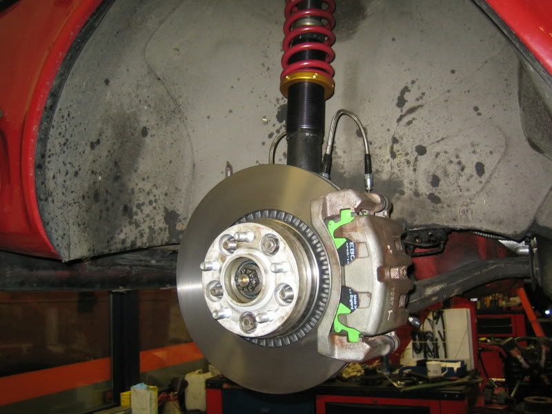

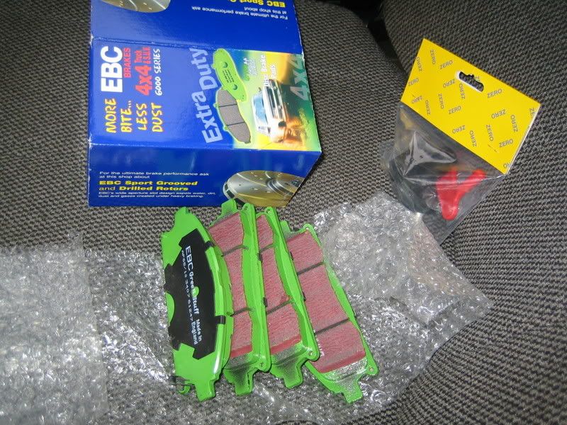

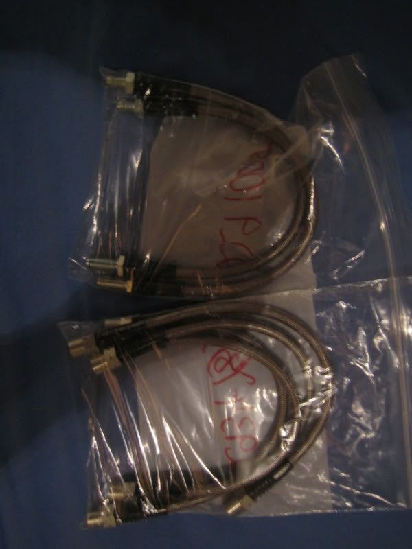

Fikk tak i muttere til navene, så da kom naturligvis coilovers foran også på. Fikk nye bremseslanger i mens samtidig(bremser kun prøvemontert, magler adaptere):

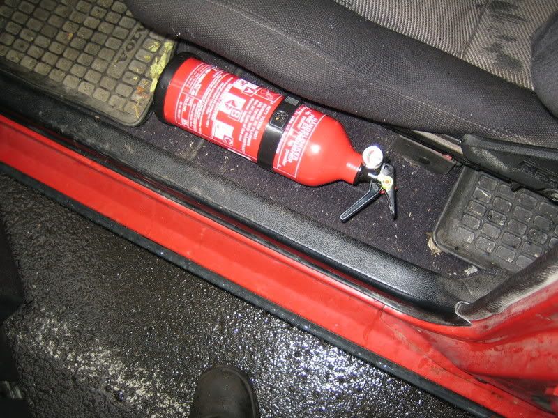

Tenkte jeg skulle montere apparatet her:

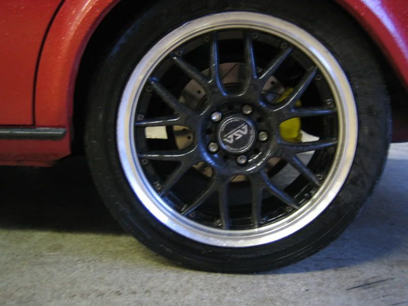

Bilder av bremser bak gjennom felg:

har du noen bilder av hvor lav bilen er og hvor mange runder det er igjen av beinet osv?
kunne tenkt meg se først hvor på coilovers beinet du har fjæra og så se hvor lav den er med hjulene på.
kunne du fikset det? :D
kan fikse bilder av det vettu, bak så står den justert på det laveste..ikke fornøyd med de fjærene egentlig, skal prøve å skaffe noen kortere på hellanor.
foran så ble den lav og fin som fan, står omtrent midtveis på coilover gjengene.

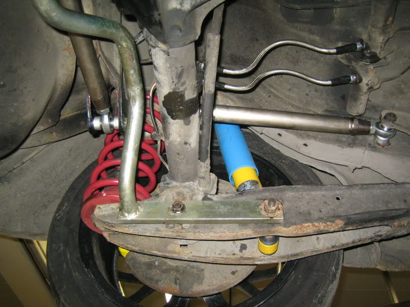

Eyh, er det Kaphlenke panhard og momentstag? :D Da er vi to! Har du vært på EU eller BT med de?
stemmer det! bilen skal ikke regges denne sessongen, skal ivertfall ikke til BT med den. da blir den beslaglagt..hehe.
men hvordan ble det å kjøre med uniballs på din? ble det mye vibrasjoner og fæle lyder i bilen? omtrent som om det er noe hælvettes galt med hjullagerne? kjører du med STD foringer i bakstillinga ellers?
-1983 Volvo 240, 2,3l 8V Turbo:http://www.bilforumet.net/showthread.php?t=61998
X-1996 Opel Corsa B 1,2l 8V
X-1986 Daihatsu Charade G11 1,0l 6V Turbo (Hugd)
STD foringer ja... Det vibrerer litt ja, når staget vrir seg. Høres ut som noe som ligger løst der. Ben Kaplan har sagt det bare var å fyre utenpå en hageslange bit der, så var problemet borte. Jeg liker litt lyder, så det går greit.
Kjørbarheten er egentlig ikke noe å si på. Det er bruksbilen min, den ruller 400km i uken ca, og jeg bruker den i sentrum, til hytta, everywhere. Det går helt fint! Jeg er spent på hva BT sier om stagene når jeg skal inn til godkjenning av motor. :P
