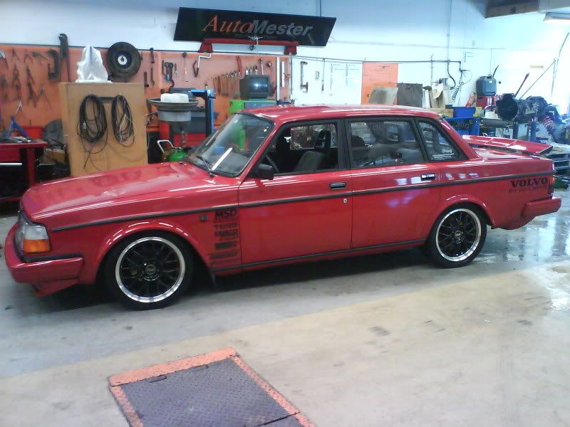

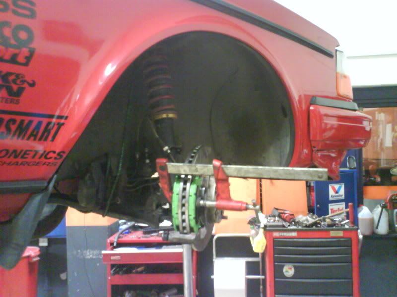

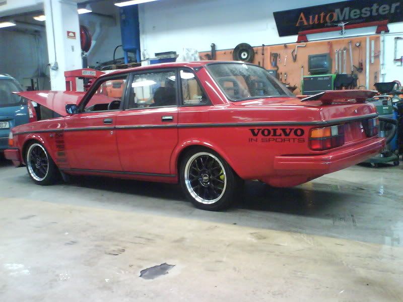

Legger ut noen bilder av hvordan høyden ble med coilovers, kan fremdeles justere ned ett par cm, men bak er den så senket som mulig. skulle hatt kortere fjærer der.

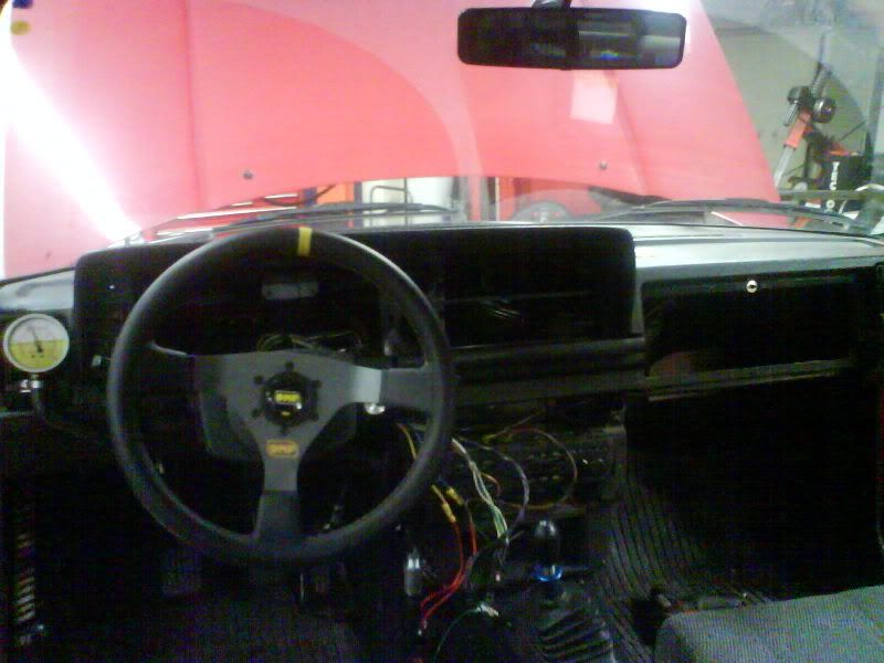

videre så har jeg fått koblet opp masse målere ryddet i el. nett bak dasj, kastet masse dritt jeg ikke trenger som speedo wire, antenne osv..
bilen skal på mapping og bremsing om ett par ukers tid, blir moro å se om det går ann å dra over 300hk streken med nye dyser.

jada, ikke så ille at jeg gidder å gjøre noe med det, blir sikkert lavere med full tank og når fjærene får søkket litt.

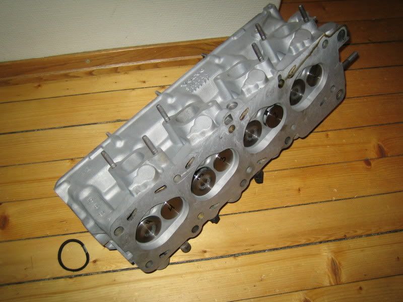

ga faen i å fikse toppen min, så jeg tok meg en kjapp tur til uddevalla og plukket opp denne:
Nyrenovert/preppet 531 topp med vx3 kam, småporta eksoskanaler, større eksosventiler(38mm), mira freste ventilseter, planet 1,5mm..blir spennende og teste.

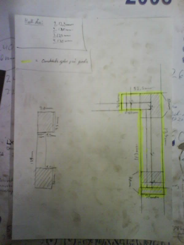

Har fått gjort litt til og, tegner braketter til calippere:
Tegning:
Nå må jeg bare finne en eller annen gærning til å lage dem..
