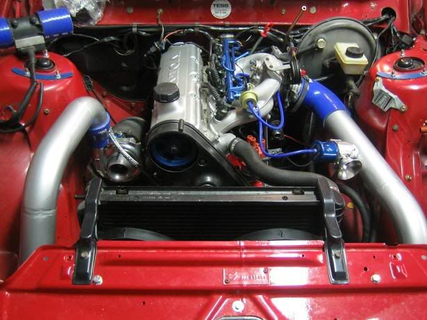

Toyofan: Mitt prosjekt, 244 Grp. A style
toyofan
skal du ha batteri fram, eller blir det baki?
BTW: Jævla niiice woork! Digger bilen din! cheers
batteriet blir baki i egen rustfri kasse, har skåret vekk den nesten bortrusta original kassa!

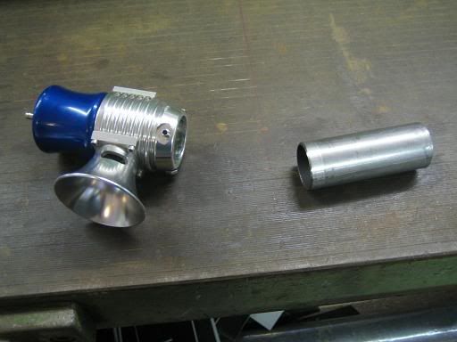

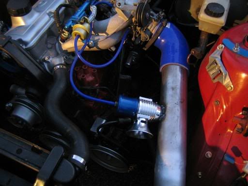

Her er litt dokumentasjon fra kveldens økt:

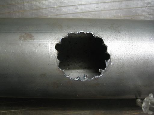

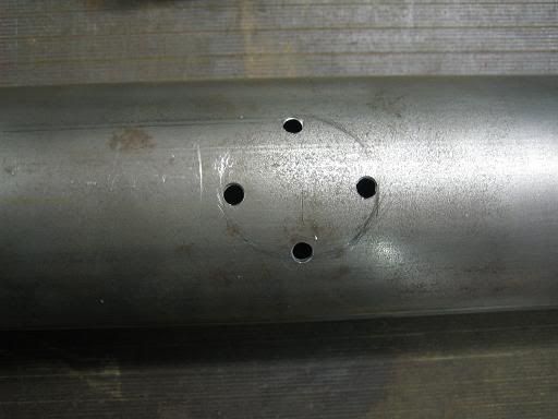

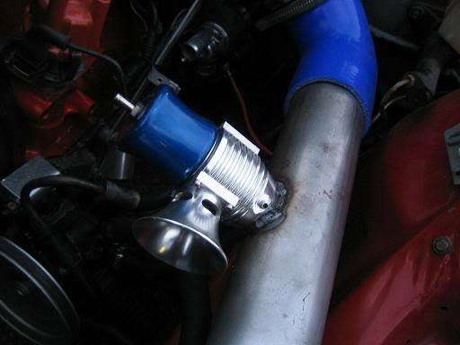

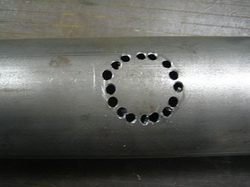

Har fått tak i 38mm rør for å få utnyttet dumpen maks:
Må lage hull på den vanskelige måten:( :

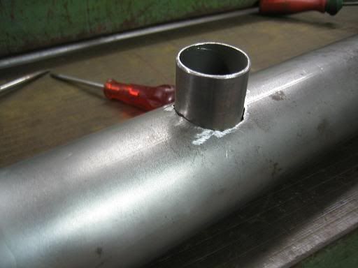

Med litt filing blir hullet bra:) :
Litt testing av vinkel osv:

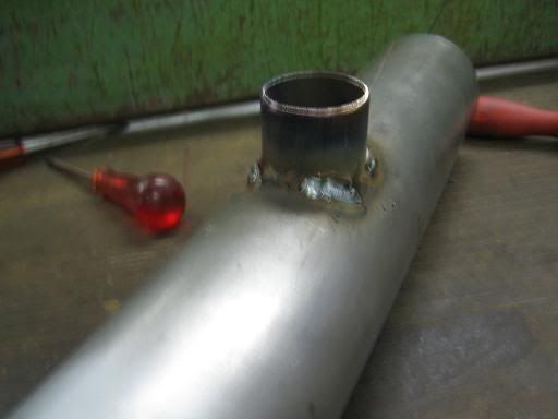

Påsveist!:
Litt testing:
Sånn! ferdig! m'm (har slipt sveisen nå da):

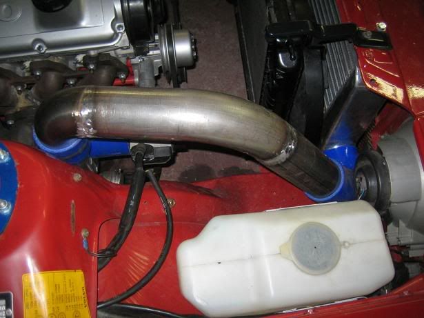

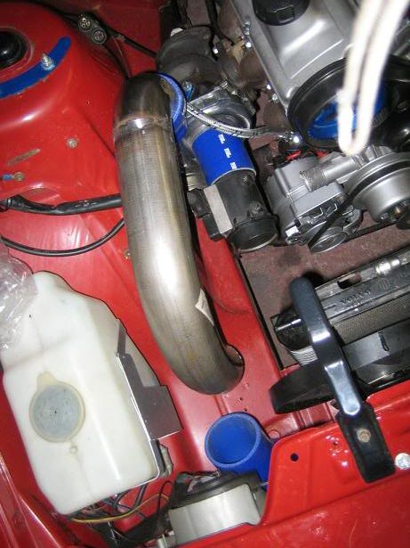

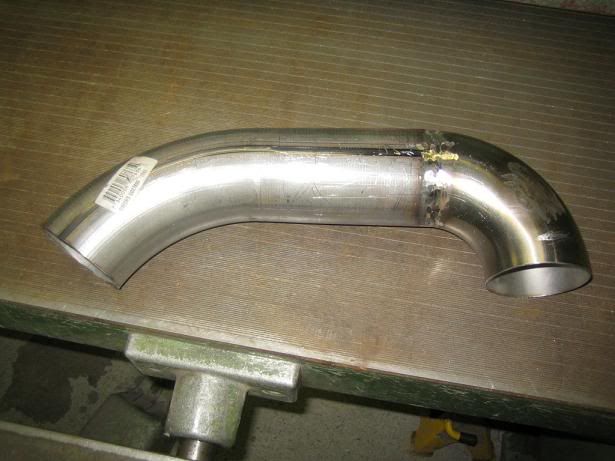

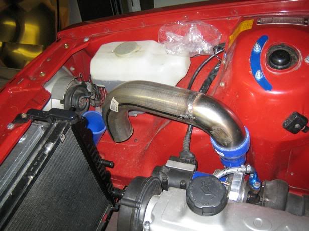

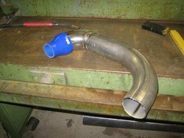

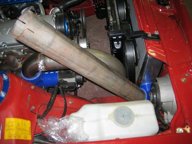

Da er siste innspurten med trykkrør tatt!
Var litt i tvil, men fikk sveiset fast det rustfrie bendet til jernrøret:
Tilpassing:
Sånn!:

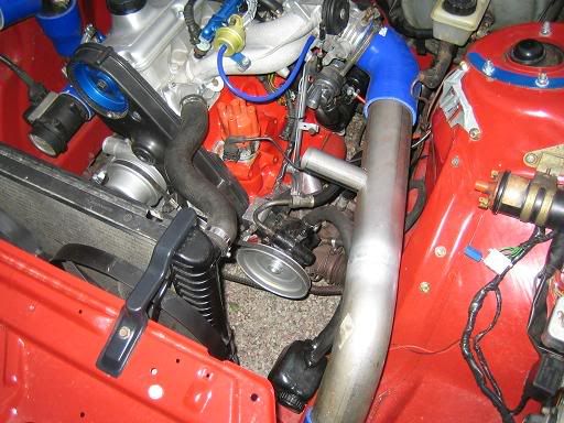

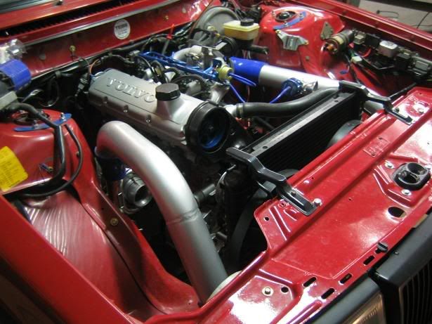

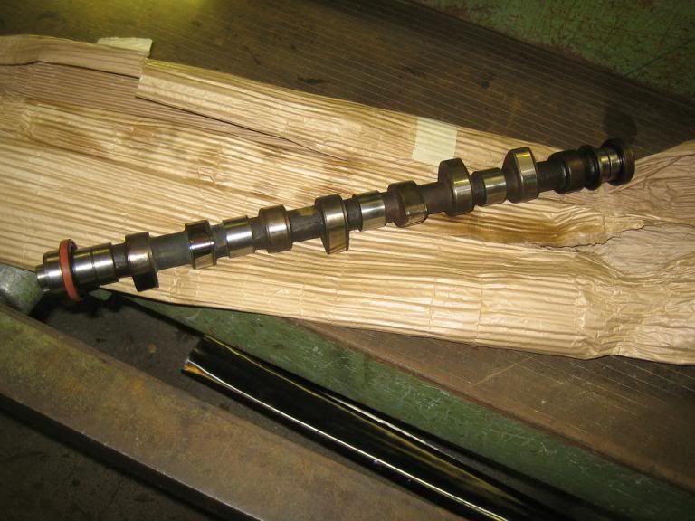

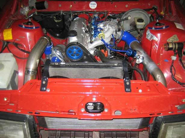

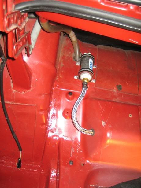

Fikk kam her om dagen: (A)

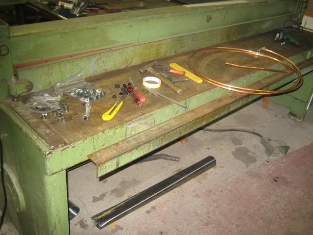

Bensinrør legginga er igang:
Har fått festa pumpa der den foreløpig skal være:

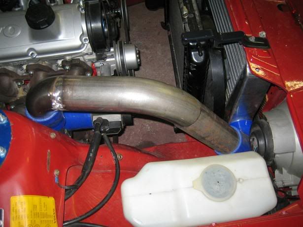

Har også fått gjort litt med trykkrørene:
