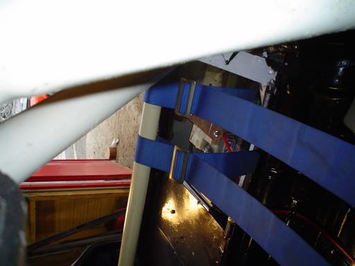

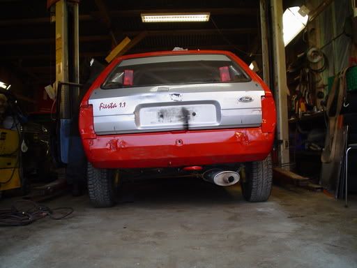

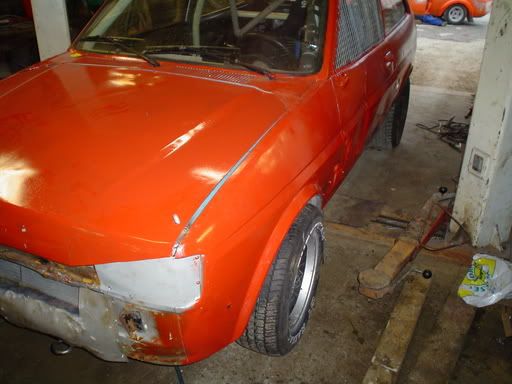

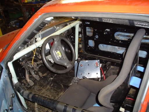

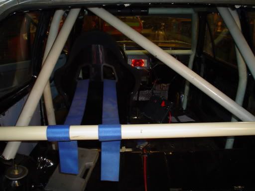

Nedi Skrevet April 8, 2005 Forfatter Rapporter Share Skrevet April 8, 2005 motoren er ferdi, mangler litt justering av tenning... knakk noen vippearmer her om dagen, registerreima stod feil...trodde jeg hadde tatt noen ventiler og, men de så bra ut. På med toppen igjen, byttet vippearmene....motoren gikk bra mandag...men onsdag ville den ikke mer....av med toppdekselet og gjengene på pinnebolten var spist opp....byttet den og skrudde fast, nok en gang gikk motoren som den skulle.... 105hk orig med sprut...byttet sprut mot en sierragasser som er noe modifisert...1mm hull igjennom istedenfor de 0.3mm som er vanlig, får NOK bensin. Planet 1,5mm og noe portet (tok vekk de værste knekkene i toppen). 2,5" eksos kommer på...måtte sette sammen noe drit til godkjenningen av bilen. dekk forran 205-65/13, 185/70-14 bak...dekkene stikker ut så jeg må bredde skjermen. Under kjøring i går beveget bakstillingen seg litt drøyt mye, ser ut til at jeg må forsterke litt ? her er noen bilder av den sånn den ser ut nå.... planer for bilen før neste helg (løp 16apr) ? sette på escort fjærbein forran, må ha den stivere og lavere......får se hvordan det går..... bygge litt mer på fronten...plater og noe gitter for å beskytte radiatoren. bredde skjermene forran JA den er HØY bak, men jeg må vell ha det så der for å få mer grep forran... kommentarer er ønskelig :D Siter Eyes don`t leave fingerprints Lenke til kommentar Del på andre sider More sharing options...

Nedi Skrevet April 11, 2005 Forfatter Rapporter Share Skrevet April 11, 2005 Da var skjermbuene voldtatt av valsen, plass til dekkene nå. Vifte på plass på radiatoren.... bilder kommer. sant det z10an, blir gøy å se den, eller kjøre den for min del. Siter Eyes don`t leave fingerprints Lenke til kommentar Del på andre sider More sharing options...
