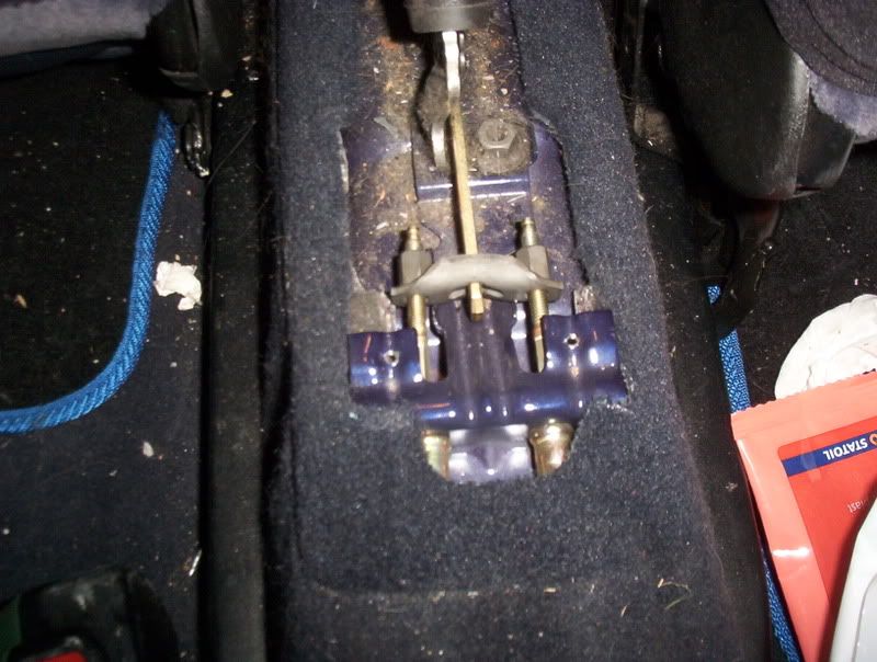

CrazyLoff Skrevet Februar 16, 2008 Rapporter Share Skrevet Februar 16, 2008 En kjapp D.I.Y på justering av handbrekken. -Løft av askebegeret bake. -Skru ut de to skruene under. - Løft opp brekken - Dra dekselet litt bak og løft opp. - Slipp brekken ned igjen og og skru til de to mutterne som er festet til vaieren. - Tror det skal være nokk og stramme de likt til bare med fingrene. Det gjorde jeg og fungerte bra. Siter __Volkswagen Golf 3 1,8GL 90Hk__ <--- SOLGT! __Volkswagen Golf 4 1,9TDI 130Hk__ <--- RIP! __Volkswagen Passat 1,8T 150Hk__ <--- SOLGT! __Volkswagen Passat 1,9TDI 130Hk <--- Lenke til kommentar Del på andre sider More sharing options...
NoFear^^ Skrevet Mars 20, 2008 Rapporter Share Skrevet Mars 20, 2008 En kjapp D.I.Y på justering av handbrekken. -Løft av askebegeret bake. -Skru ut de to skruene under. - Løft opp brekken - Dra dekselet litt bak og løft opp. - Slipp brekken ned igjen og og skru til de to mutterne som er festet til vaieren. - Tror det skal være nokk og stramme de likt til bare med fingrene. Det gjorde jeg og fungerte bra. Hvis man har stramma opp helt som på bildet og det enda er slakt? Hvordan skal jeg stramme da? Siter Lenke til kommentar Del på andre sider More sharing options...
NoFear^^ Skrevet Mars 23, 2008 Rapporter Share Skrevet Mars 23, 2008 Kansje skifte vaieren da eller? Jeg tok opp trommelen og det så ikke ut som det gikk an å stramme nå baki der. Hva med å legge mellom noen skiver bak mutteren der man strammer attme brekket? Siter Lenke til kommentar Del på andre sider More sharing options...
NoFear^^ Skrevet Mars 23, 2008 Rapporter Share Skrevet Mars 23, 2008 Fungerer sikkert det og men koster vell sikkert ikke SÅÅ mye for en ny vaier? :P Regner med at de ikke er dyre :P Men det er ikke noen mulighet for å stramme bak i tromlene da? Siter Lenke til kommentar Del på andre sider More sharing options...
NoFear^^ Skrevet Mars 26, 2008 Rapporter Share Skrevet Mars 26, 2008 på min golf er det automatisk justering av båndene.. Vet ikke om det er noe egen justering til brekken på trommelen men siden det er justering under brekken tviler jeg litt på det.. Okei. Er ikke automatisk til meg. Får bare stramme på fullt på brekket da. Siter Lenke til kommentar Del på andre sider More sharing options...
