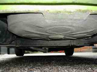

passat kara
Originally posted by menace
under bilen
Dette gikk "fint" med seks personer i bilen...
Tror du har en helt egen terskel når det gjelder senking... :D
Men skal bilen være optimal å kjøre, er det max 40-50mm mener nå jeg. Da har bilen fortsatt fjæringsvei, og nedre bærearmene foran har fortsatt riktig vinkel. Noe som er veldig greit. :)
Den "Værste" ener Golfen på banetreff i England kjører med Eibach fjærer, stab stag og fjærbeinsstag. Ikke mange som henger på den i svingene. Tror ikke han har bur heller. Eibach senker vel 35-40 mm. Passer bra med topp justerbare Gule Koni.
