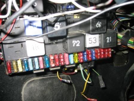

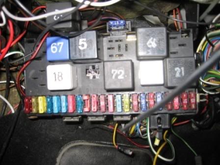

Stort tilbakeslag. Fikk starthjelp, og prøvde å få sveivet igang herligheten.
Neida. Dro motoren veldig sakte rundt, plutselig kom det røyk opp, og etter det nekta startmotoren mer. Hører innslaget slår inn, men that's it. Skikkelig trist. Nå må jeg vel ha meg en ny startmotor, og så må jeg finne ut om motoren får bensin eller ikke. Tankmåleren på digifiz'en viser null, så jeg mistenker at noe er muffens der i gården. Må vel opp ta av pluggen bak v/pumpa og måle om det kommer strøm dit. Jeg tror og håper alt er koblet riktig bak på sikringsboksen, er et par koblinger til overs, men det var det før også, dessuten er det jo opplegg til el.recaro, el.vindu og el.speil på dette ledningsnettet, noe jeg ikke har.
Er det noen måte jeg kan sjekke om startmotoren er ødelagt på? Hvis den er død, er det noen som har en å selge meg? Passer alle startmotorene fra Golf2?

Batteriladeren er nå satt på, venter til i morgen med lengsel og spenning. Håper virkelig at det blir litt mer liv under panseret med 14,4V:)
Ellers ikke mye å skrive hjem om. Har gått over tenningssystemet og koblingen av det, og det er rett, så såvidt jeg kan skjønne må da motoren gå hvis den får bensin og strøm?
