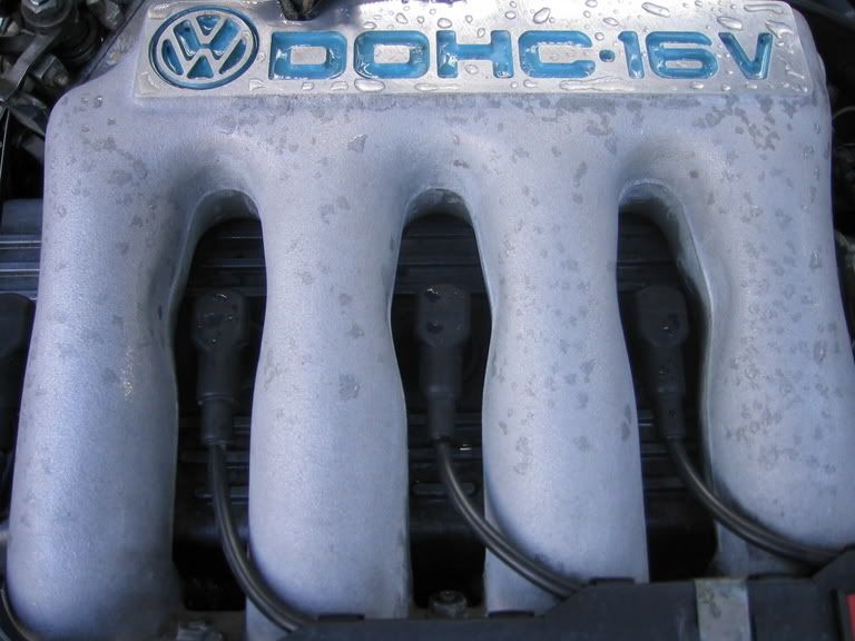

Fikk vasket motoren litt i går også...må nok litt mer shining til, men det får jeg ta etterhvert. Skal kjøpe ny plast til vannkassen (selv om jeg mistenker at vannkassen forsvinner iløpet av vinteren). Slenger opp noen bilder...ser ikke så aller verst ut, finere enn med 8v'en iallefall! blir bra når man får polert toppdeksel, innsug og dynamo. Slik ser det iallefall ut nå:

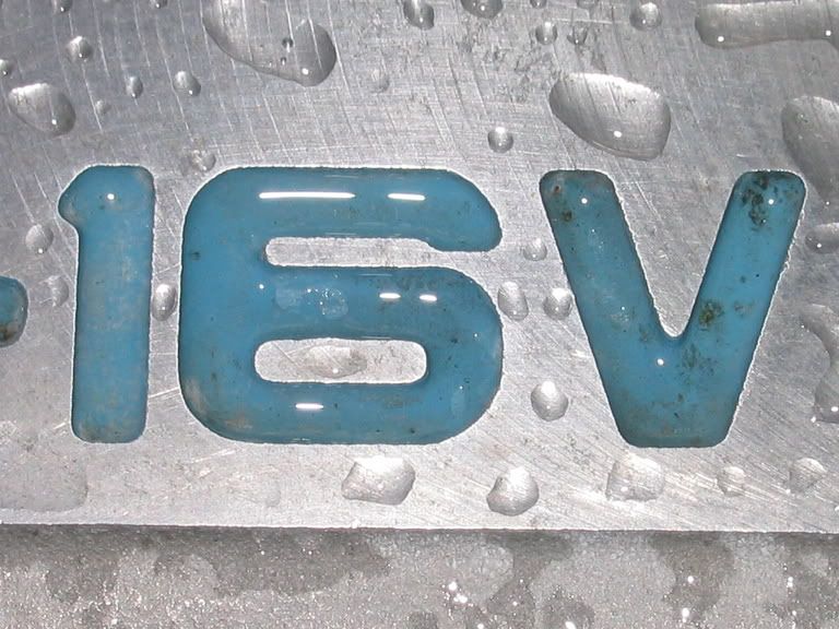

Prøvde sånn smått å polere litt på innsuget i går...begynte med altfor fint papir, men ser at med litt pågangsmot så skal det nok bli veldig blankt og fint! Lurer bare på om jeg skal slipe ned rillene på toppdekslet, eller om de har noen misjon og derfor bør få være i fred...får se hva det blir til...

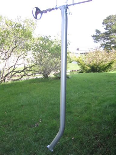

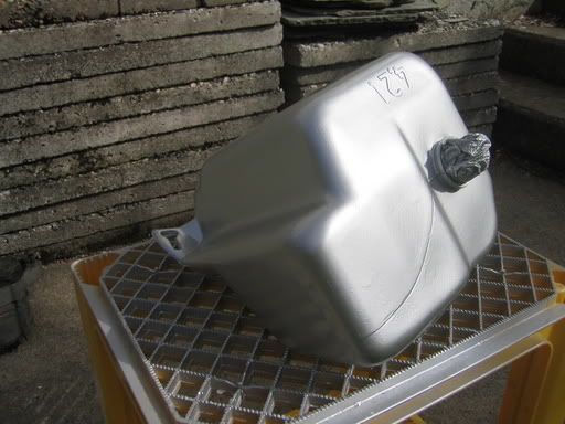

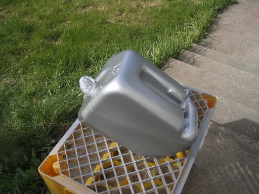

I dag fikk jeg lakkert stabstaget...ble sølv metallic som i fjor... to strøk sølv og fem tynne strøk klarlakk...ble blankt og fint. Stabstaget tok såvidt det var i panseret, så før jeg lakket tok jeg og banket det litt flatt akkurat der hvor det var kontakt... jeg tok bare buen ut av det...var helt ved ene festet. Så slipte jeg det sånn at jeg fikk en helt smooth og fin overgang. I helga får jeg få min bedre halvdel til å hjelpe meg med å få av festene, så får jeg slipt og lakket dem også. Ser at motorrommet ser forferdelig ut, lakken er slitt bort mange plasser, og litt lett overflaterust masse plasser...så er bare en ting å gjøre - til høsten skal alt ut igjen og motorrommet shines og lakkes.

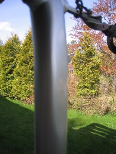

Bilder:
Her henger staget til tørk...er kjempetørk ute nå!
Her et bilde av der jeg flatet det ut...litt utydelig men men...

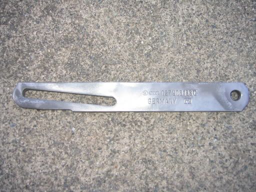

Pusset litt på strammestaget til dynamoen
...kan det stemme at dette enten er i alu eller i rustfritt? Fantes ikke rust på det...hvis det ikke er vanlig stål som ruster skal dette poleres opp....
Må nok og kjøpe meg våtslipepapir i ymse graderinger. Hvilke graderinger trenger jeg?
