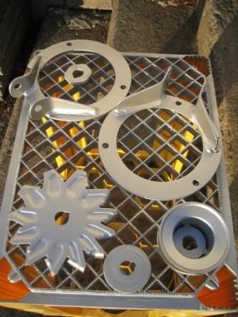

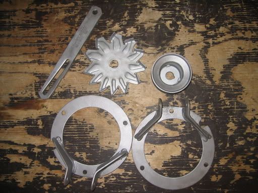

Ny dynamo, men måtte bytte reimhjulet pga dette:
Dro til en kompis og fikk litt hjelp, så han glassblåste like greit noen deler til meg.
Her er etter lakk. Monterte dynamoen i går, men har ikke lading likevel. Har fått tips om at man er nødt til å ha instrumentpanel i bilen for at dynamoen skal lade, og siden jeg ikke har det så kan forklaringen ligge der. Hvis det stemmer kan det hende 90A-dynamoen jeg hadde som jeg trodde var gåen, er i orden likevel. Jaja, begynner å få en brukbar samling deler nå.
