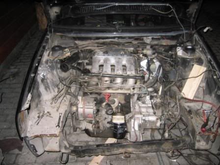

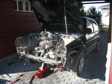

Gamle søppelmaskinen. Selges billig :rolleyes:
Her var altså utgangspunktet mitt mer eller mindre.
No more eight valves!

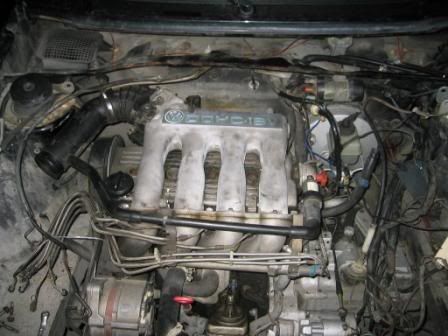

Her står den nye og bare venter på å bli montert
Etter en del jobb ble resultatet slik
Gleder meg til det lyser opp i dette!

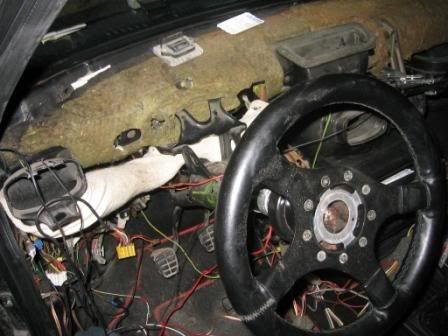

Må vel benytte anledningen til å få skrubbet og vasket litt der batteriet og luftfilterboksen skal stå. Regner med å gjøre ferdig ledningsnettet i motorrommet først, så gå på inni bilen.
Kan nesten bli litt mismodig når det ser slik ut
Men det går vel greit.

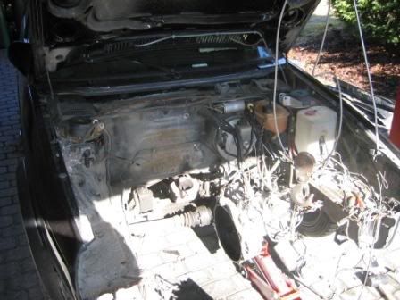

Dagens oppdatering er ikke allverden å skryte av. Fått koblet alt i motorrommet, fått på plass ekspansjonstank og spylertank, alle rør er der de skal være. Bare front og radiator som gjenstår, pluss lodding av et par svake punkter i ledningsnettet.
Må nok en tur på Møller og kjøpe sånne strips som skal festes i alle de taggete knottene rundt om i motorrommet. Nå får vi besøk og de blir til mandag, så da blir det nok ikke noe særlig mer gjort denne uka. Hadde virkelig håpet jeg skulle komme lenger i dag! Men ting tar fort lengre tid i praksis enn det gjør i teorien!

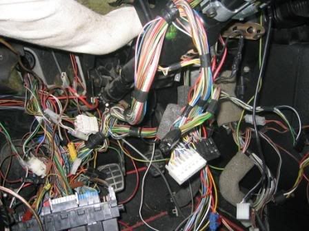

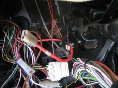

Ble gjort litt i går også...byttet bensinpumpe, ledningsnettet til den og baklyktene, sikringsboksen er på plass og det meste av ledningsnettet er koblet. Eneste jeg lurer på er om noen vet hvor de 3 eller 4 tykke røde ledningene med hvite "kabelsko" skal kobles på hen? Var tabbe av meg å ikke ta bilde av sikringsboksen før jeg plukket det ut. De ledningene er ca. 4-5mm tykke, og de kommer fra ledningsnettet til motorrom, en ledning pr "del" av ledningsnettet.

Okei, håper jeg finner ut hva som skal hvor... Resten er jo temmelig selvforklarende, pluggene passer jo bare én plass.
Slik ser iallefall ledningen ut:
Regner med alle de brune ledningene med kabelsko på skal plugges på det minus/jordfestet som er oppe til venstre over panseråpneren??
Man kan nesten bli mismodig av dette synet...men det har sett verre ut!
Ryggen fremdeles en haug med søppel, så får ikke gjort noe på bilen i dag heller...må bare holde senga, bare oppe og vaker litt innimellom.
Stort pluss med det hele: Ledningsnettet som jeg fikk med 16v'en er ikke klipt i whatsoever. Det er glimrende, ettersom det som sto i bilen fra før nok har sett bedre dager, mye hjemmemekk og rask rundt bl.a tenningslåsen. Så nå blir det litt mer orden i sakene, forhåpentligvis ikke så mye jordfeil som jeg hadde fra før:)

Du har to sett med pinner der bak, et som er konstant 12V og et som går på tenningen.
Jeg TROR at den på venstresiden er konstant 12v, og hit skal alle røde ledninger, på høyresiden skal alle røde ledninger med hvit stripe.
Ok, makes sense.... venstre som i den siden som er ut mot skjermen når man sitter i setet? Ingen med 16v som har lyst å ta bilde bak sikringsboksen sin og sende meg? Hadde jo forenklet ting så utrolig! Synd å svi i stykker noe :rolleyes:
