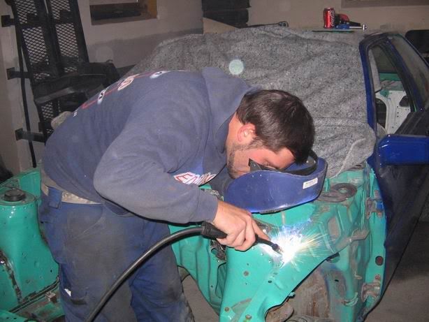

Anyway... Tilbake til bilen. Da jeg kjøpte den hadde den en del elendig utførte ombygginger... Det første jeg så var takluka. Den var lappet igjen siden det ikke er lov med takluke i rallybiler... Det er i og for seg greit.. Men lappinga var sprukket, og det rant vann inn... Siden jeg har en takluke liggende, har jeg tatt vekk plata igjen.
Så titta jeg bak i bilen.. Her har en eller annen knotpung finni ut at det var en glup ide å tette igjen avrennet.. :heyyou Her har vi derfor sveisa litt :)
Den verste ombyggingen stod igjen.... Tidligere eier fikk det for seg at han trengte større bremser på asfalt. Derfor Sveisa han sammen en haug metallskrot til et feste for to bremsepumper.. De er fra Girling, så det plager meg ikke i det hele tatt... Måten det var festa på derimot, gjør det... Jeg dro sveiseskjøtene fra hverandre med håndmakt... Jeg har derfor bytta tilbake til standard bremsepumpe, etter at diverse unødvendige huller og annet tull var tetta i torpedoveggen..
Stor takk til Kormi, som har stått på og sveisa rusten jeg fant cheers
