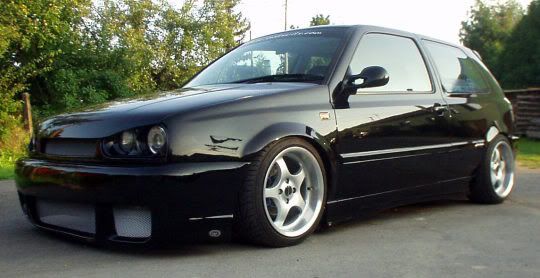

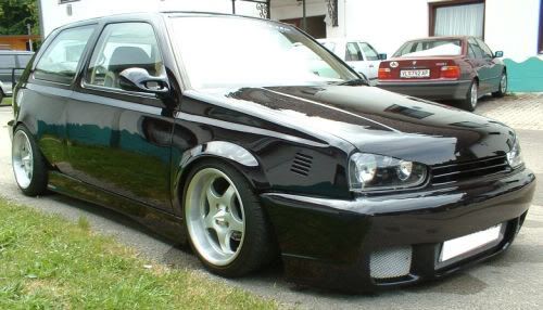

det er jo sinnsykt fett med rs fanger uten tåkelys blinklys,.,,kan finne et bilde
synes det blir "litt mye" flate der uten noen ting,ingen brytning el slikt,men ja akk på denne så det kult ut,men tror det kan ha mye med at bilen er svart + at den har svarte reflektorer/lamper.

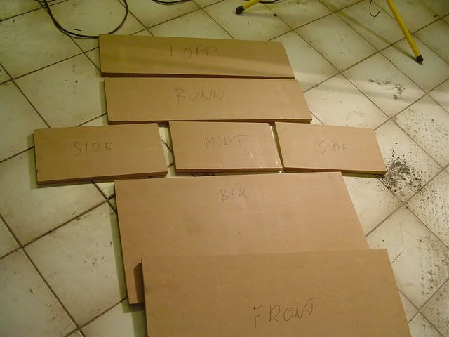

Anlegget er begynt på og kassa er laget men bassera har ikke kommet enda angry arrggg. men men ,har da måla på de så har laga kassa som sagt.
den er på 2x ca 30 liter pr basser.
her er noen bilder av kassa under bygging:
Kassa i deler og ferdig skåret ut i MDF plater:

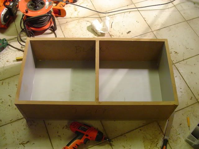

her har kassa blitt en ramme,ble ganske rett og pen i grunn hehe notin

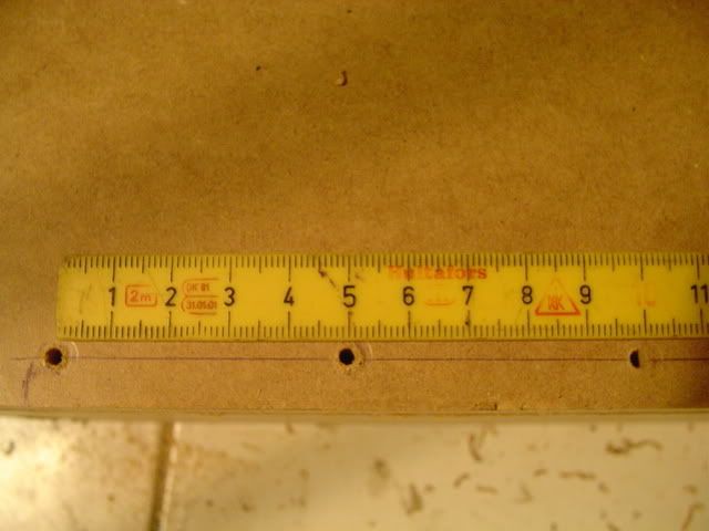

Har ikke akk spart på skruene her,alle er festet men 5cm mellomrom+at det er brukt trelim og silikon i mellom,så kassa er nok tett ja,hehe:

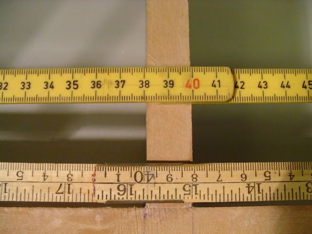

Rommene er på ca 30 liter hver,og er eksakt 38cm i bredde:
