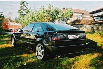

JuB Skrevet Februar 1, 2005 Rapporter Share Skrevet Februar 1, 2005 Tja, smake og (u)behag ;) Selv kjøpte jeg meg bare 40mm, se bilde under. Dekksize: 215/40/16 Hadde nok sett litt bedre ut med 60mm, har vært innom tanken på 17" felg istendefor... Siter Lenke til kommentar Del på andre sider More sharing options...

Bjelli Skrevet Februar 1, 2005 Forfatter Rapporter Share Skrevet Februar 1, 2005 Takker så meget for gode svar og fete bilder ;) Tror jeg skal gå for ett justerbart ;) -Bjelland Siter [X]Golf 4 TDI Highline [X]VW Corrado VR6 =)=) Golf MK1 GTI -- Golf MK2 bruksbilla Opel Combo - Perfekt Båtsøkke Sport lukter bensin,idrett lukter svette. Lenke til kommentar Del på andre sider More sharing options...
