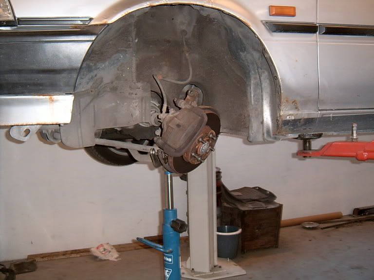

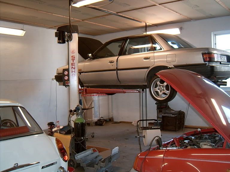

Etter en rimelig god-lang pause skal jeg begynne så smått på bilen igjen.
Har startet på billinjen på Birkeland Fhs. Skal derfor få gjort endel på den nå håper jeg.

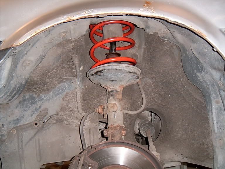

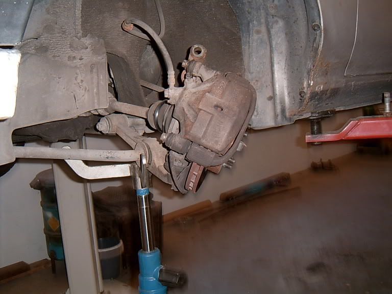

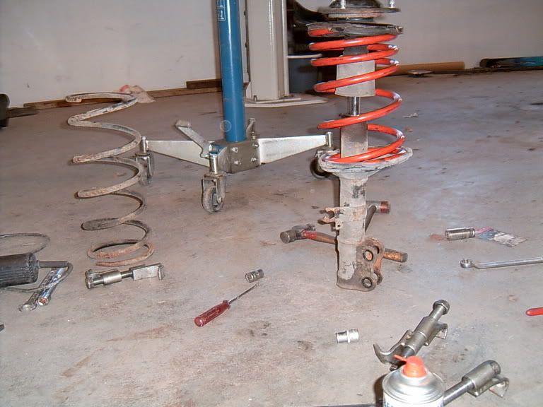

Har byttet fjører foran selv etter at det ble liten hjelp å få.
Bak er værre da mye er rundt som ikke skal være det hehe :wonder . Tar det etterhvert.
Skraper nå sammen cash til grenrør så jeg kan få bygget meg eksos (tenkte meg 2,5)
Par enkle bilder:
Rett etter at jeg satt bilen på bakken igjen var bilen ca rett over cm lavere, så får jeg se hvordan det utvikler seg de neste to tre ukene...
