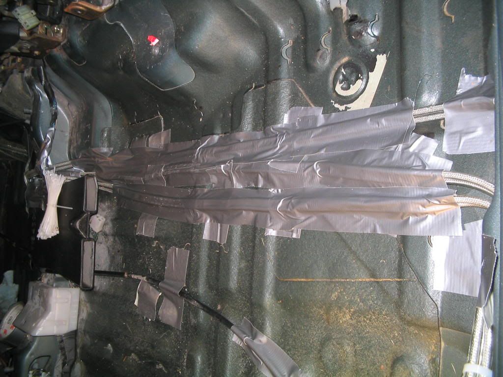

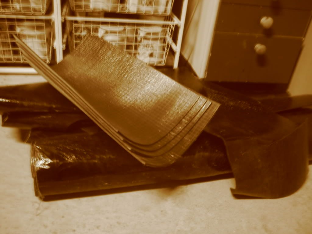

4mm asfalt plater til dører og bagasjerom. Funker fint.

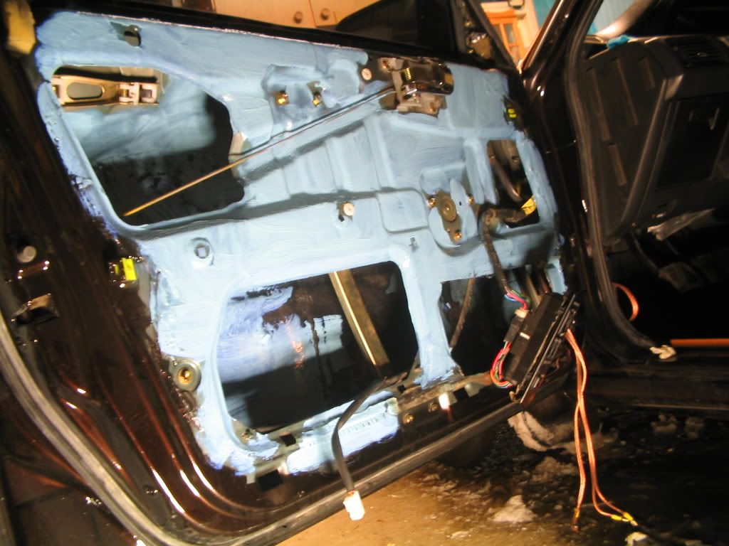

Kler hele ytterblekket på innsiden av døra med asfalt, Og innerblekket delvis med asfalt og den blåe guffa som heter så mye som Peak off, som er kjøpt på bilradiospesialisten.

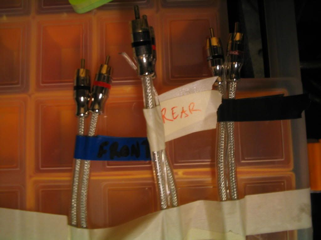

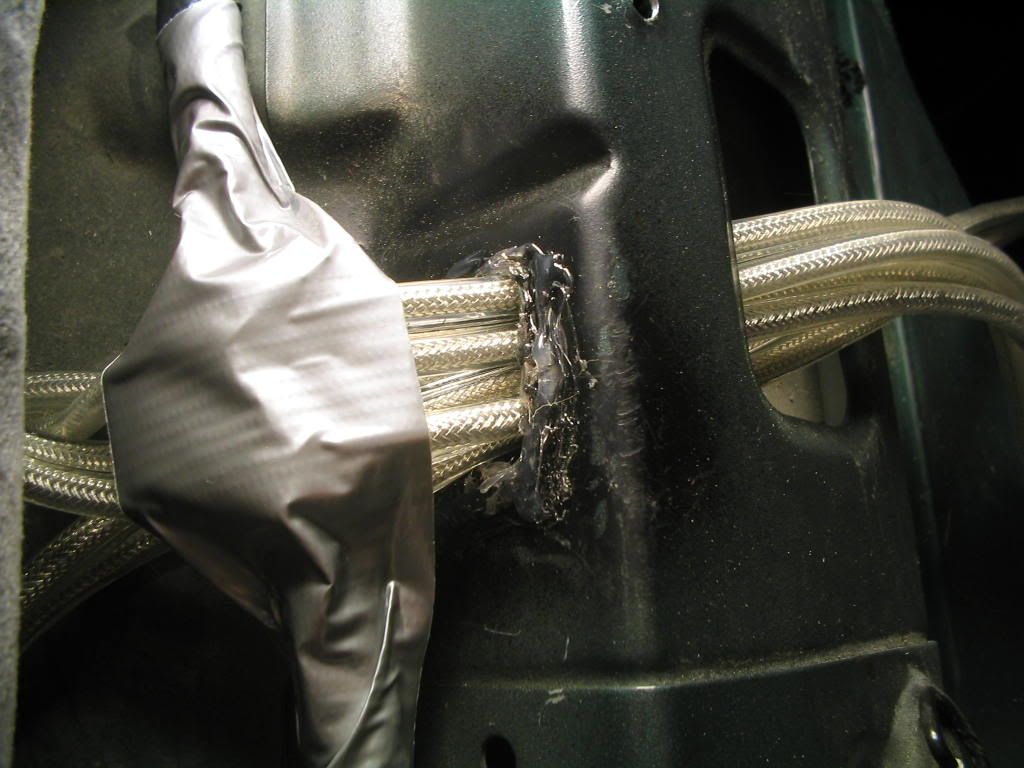

Tre stk signalkabler, rear, front og sub.

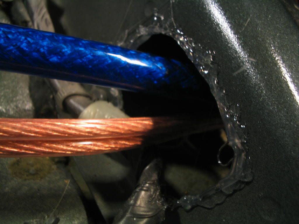

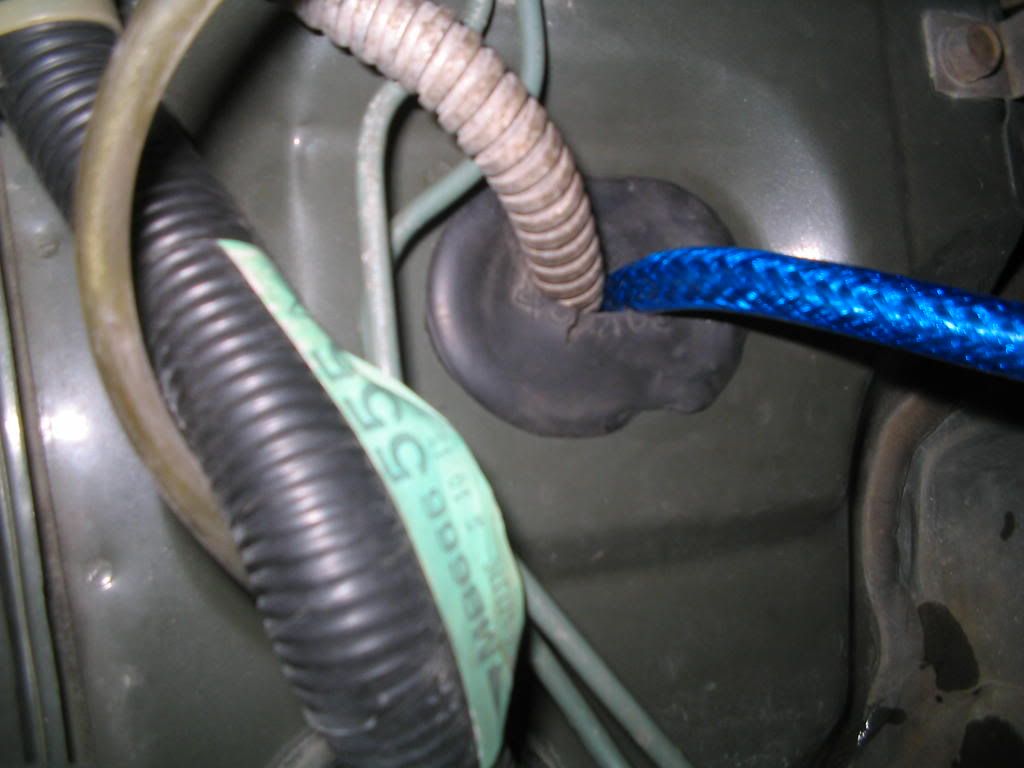

Inn gjennom torpedoveggen
Isolere alle skarpe kanter fra ledningene
Feste allt skikkelig og unna allt som heter for stol fester og områder de kommer i klem. Holde signalkablene unna allt annet av ledninger og kabler for å unngå forstyrrelser.

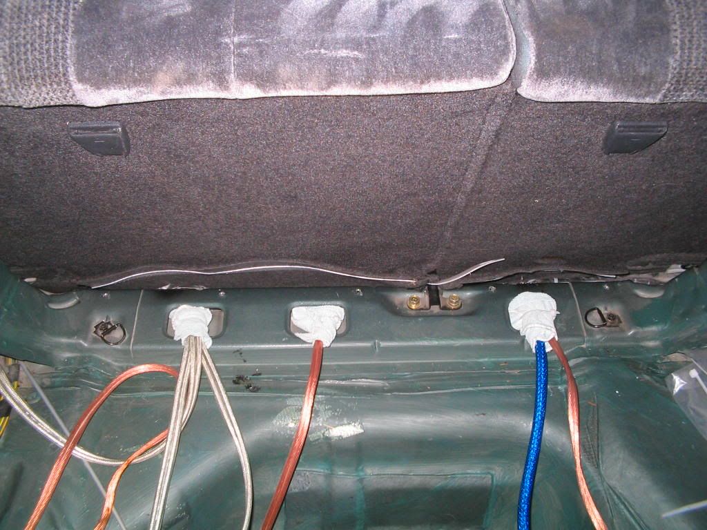

Her kommer da alltså allt ut bak....

Hvilket merke er signal kablene og strøm kablene fra? de så meget smoth ut, og hvilken komponenter skal du montere i da? og får du noe sponsing?

Hehe.. har handlet litt her og der... ikke nå sponsing her nei, kun min nå veldig tynne lommebok. Signal kablene er cadence, strøm er rockford. Ellers merker på komponenter er cadence, audison, dls, jbl og rockford... Blir ikke et "cleant" anlegg der alle kompo er samma merke nei.. hehe. :)

asfaltplater løsner/ eller utvider seg veldi lett når det blir varmt, har hatt det i bilen selv..

*kremt* Er noe jeg allerede har erfart angry angry angry
har byttet ut 4mm med 2mm Pusset ned hele innerblekket og herja litt med noe helvetes lim.. sitter som støpt nå.. :)
