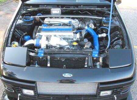

Godt å endelig vite! men på min bil har jeg den standard plastikk boks, som jeg regner med at luft filteret sitter i, istedet for en fin å blå slange som på bildet :p Har lyst å sette på K&N filter før jeg begynner med noe dump ventil. Men på disse bildene ser jeg bare en blå slange, hvor er filteret blitt av?
Takker for all hjelp;)
Luftfilteret er nok nedi der en plass. På venstresida på turboen, der du ser et høyglanspolert rør med en blå slange-stubb, i andre enden av det røret sitter filteret.
Hvis du skal ha sportsfilter kan du enten få sånn som passer i boksen, eller du kan ha et "åpent". Skal du ha åpent, bør du skjerme det skikkelig og feste evt luftmengde/masse-måler skikkelig. Ikke sikkert du har d, isåfall er den montert mellom filter og turbo, med noen ledninger tilkobla.

Jah, vil ha helst ha åpent, det ser og høres mye bedre ut regner jeg med:) Også får jeg større plass i motor rommet, vis jeg hiver ut denne boksen.. Tror ikke jeg har luftmengde måler, men skal undersøke det.. Du skjønner, på bildet så ser du turboen enkelt å greit, men på standard som på min, sitter det bare et deksel over eksos manifoilen, så ser ikke turboen og er veldig trangt!
Hva tror du er sjansene for at den begynner å suge falsk luft, å jeg vil få problemer med tomgang på bilen?
Å bytte filter har ikke noe å si. Om det ikke er tett der, vil den bare suge i seg uren luft. Åpent er tøffere ja, tøffere lyd og ser mye kulere ut.
Skal heller ikke være no problem med dumpventil, bare å justere den riktig så den ikke lekker på tomgang. Det er det fjæra som bestemmer, om den er for slakk så vil den lekke på tomgang, for stram så vil den åpne tregt.

Sitter ikke denne dump ventilen litt langt unna spjedlet da?

http://www.sdsefi.com/features/probe27.jpg
Bare den sitter på "riktig" side av intercooler har det ikke så mye å si.(tror jg hvertfall)

Jo det stemmer det, men det er viktisk at den er på kald-luft sida av intercoolern. Men det mest ideelle hadde nok vært å sveise den fast på spjeldet.
