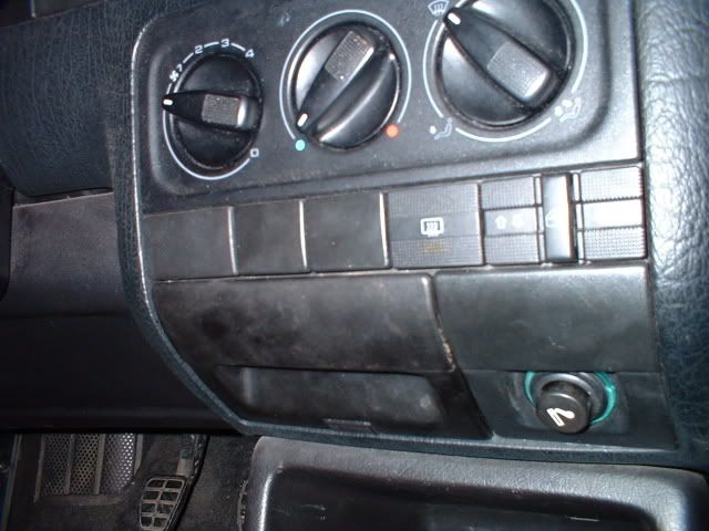

Julenissen kom tidlig i år :D Plasten på den ene selen har vært ødelagt i bilen min siden jeg kjøpte den, og plutselig fikk jeg denne etter at broren min hjalp en kompis med å flytte i dag. Denne kompisen hadde tilfeldigvis masse golfdeler liggendes :)
Noen som vet hvordan du bytter den?

må vel av med sete og demontere den gamle, og erstatte den med den nye..
setene vet jeg ikke om du har tatt ut før, men det er bare og dra ut en låseklips på fremsiden av setet. ( rett ved spaken for å justere setet frem og tilbake ).
Når låseklipsen er ute er det bare og dra i spaken og kjøre setet bakover..
NB! pass på de hvite plastshimsa som er mellom setets ramme og skinnene i bilen.. Disse må du passe på og få på plass igjen slik som de var ellers får du slark i setet ditt. :)
lyyykke tell
Edit:, når jeg tenker meg om ser det fankenmeg ut til at det er sælelåsen i midten bak du skal bytte ut ? :D isåfall kan du bare glemme det ovenfor..
Da er det bare og vippe opp baksetet, skru ut den gamle og sette inn den nye :D

Skjønner hvordan jeg skal skifte selve selen, tenkte mer på hvordan jeg kommer meg til dit. Tok ut framsetene i gamlegolfen, men har aldri tatt ut baksetene, så har ikke peiling på hvordan de er festet. Så takk til Mandel for beskrivelse :)

Men utifra bildet, så henger beltet i en mutter ellerno..? Da er vel jobben gjort på 2-3 minutter.. Å vippe fram seteputa bak tar 8 sekunder fra du har åpna døra, og der får man vel tilgang til mutteren man må løsne.. :)
