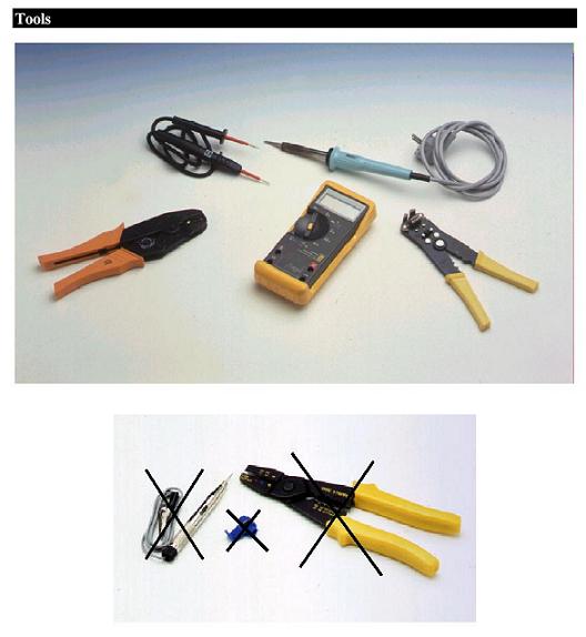

Er ikke noe som lager så mye problemer som en Defa alarm! Går ikke en uke uten at jeg hører om en startsperre som har klikka, og bilen starter ikke!!! Forbanna møkk:mad:
Da er nok innstallasjonen hovedproblemet. Er nok av galninger som tror biltematang og kabelsko er tingen, og "kaster inn" alarmen på en 1/2 time. På min er alt loddet og med krympestrømp over, har fungert perfekt i 2,5 år.
Enig med Erling.
Det står faktisk i bruksanvisningen at man ikke skal bruke type 3M koblinger da disse over tid vil gi dårlig kontakt. Beste er å lodde, eller bruke skikkelig kabelsko.
Biltema kabelsko ol suuuger og gir bare problemer.
Jeg har vært godkjent defa montør siden 97 og har veeeldig sjeldent opplevd noe galt med defa alarmer.
Enig. Men husk: biltema selger iallefall to typer av den aktuelle tanga: Den til 14,90 (med avisolering samt aksialkutter osv.) og den til 219,- (med retursperre for skikkelig kontakt). Bruker man sistnevnte og riktig farge (størrelse) på kabelskoene så bruker det å bli bra.
- magz -
Joda, abikotengene deres duger sikkert til sitt bruk, men jeg mener kabelsko ikke har noe å gjøre i det hele tatt på en ting man er avhengig av må virke, som med en alarm. Lodding er tingen i et fuktig miljø som en bil. :)
