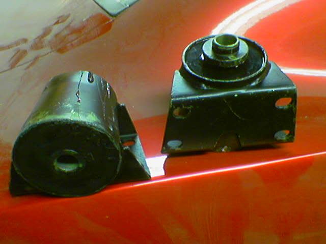

BMW 1975 E12 5 serie. Får jeg disse i polyurethane?
Hersker Hans
Som sikker mange ser så er dette de to store foringene som fester hele bakstillinga på BMWer til karrosseriet. Jeg mistenker at disse foringene er like på mange BMWer, hvertfall 5 Serie.
Noen som vet om det går ann å få kjøpt de i polyruthane eller annet materiale? aluminium? Har feks BMW M5 bedre foringer? passer de?
Det er ikke så lett å se på bildet men foringene er koniske. 60mm innvendig på det smaleste og 69mm i andre enden. 73mm høye.

e24 (den e12baserte, før 1982), e9 og e3 bruker samme foringene som e12. Mange steder på nettet står det at de har f.eks ditt og datt til e9. Dette passer da også ofte e12.
Prøv http://www.wallothnesch.com/ . Sjekk spare parts -> rear axle -> E9. Her har de noen motorsportforinger. Er det disse?
Skal du bestille noe fra walloth & nesch, så gi beskjed. Sparer litt på frakt ved sambestilling.
Er de delvis hule? mine ser ganske like ut, å de har to hul rom.. Jeg fyllte opp begge med polyurethan da jeg bytta til nye.. Virka som de ble mye stivere/fastere, da jeg også hører mere støy i driv verket :D

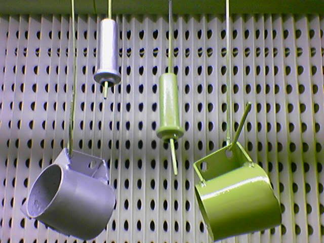

nå har jeg fjerna gummi, blåst, grunnet og lakkert hylsene. Onkelen til en kompis støper i polyrutan, så vi har levert hylsene til han nå, skal legge ut bilde av de når jeg får de tilbake, vi kunne velge 3 hardheter, så vi tok den hardeste.

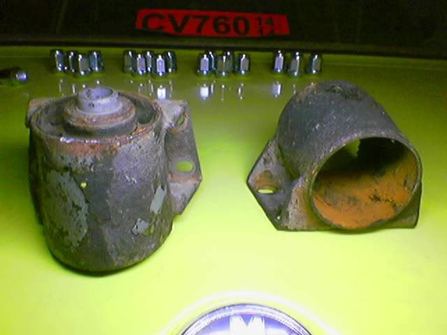

Da har jeg fått tilbake foringene, ser bra ut, polyrutanen var hardere enn jeg hadde trodd, kanskje for hard, kjennes ut som hardplast, men tyngre liksom, nesten så man kan mistenke at den kommer til å sprekke, men jeg tror ikke det for det virker ikke så veldig sprøtt.
Du har i det minste demonterbare fester du.. jeg hadde jo måttet ned med hele traversen bak for å gjøre det der..

Ja, ser det på E28en min og, at man ikke kan skru dem av, kjipt da!, nå er foringene montert, har ikke kjørt enda, skal prøve å ta bilen på etterkontroll på Onsdag, får se hvordan det går.
