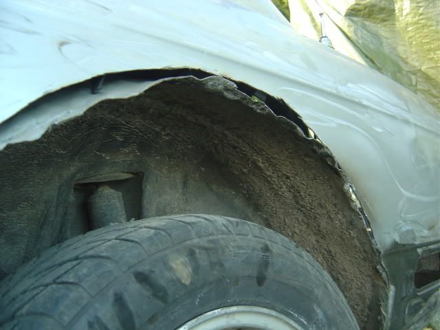

kapping av hjul buer.

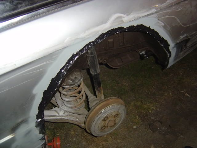

dette er etter jeg baka opp hjul buen og sveiset den pluss og lagt silikon rundt. også tectyl behandla innerskjermen.

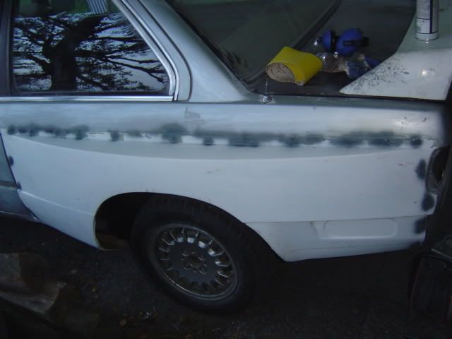

her er skjermen limt og skrudd på plass.

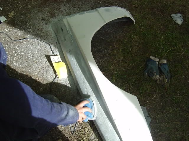

litt sparkling
samma er gjort med forskjerming. så er det mye pussing
Dette er ikke ment som dritt for deg Jenza, men tips til de som ønsker M3 bredding på bilene sine......eller annet bredt...
Jeg har bredda denne i stål......
Der har jeg bredda bilen 14 cm over hjulbuene,dratt ut c-stolpen 4 cm og bredda hele bilen i bak, 5 cm. Så den er 5 cm bredere mellom baklysa..... happyhappy
Å jeg ser med forferdelse på at dere synes det er helt OK å bruke glassfiber breddere....
Som med forskjermen for eksempel....
Hvorfor bruke Je...li masse tid på å støpe på plast deler når du kan få kjøpt nye orginalskjermer i stål?
Eller er de du har satt på bredere enn orginalt?
Da hadde jeg bredda de nykjøpte stål skjermene....
Hadde du splitta og skjært kanskje litt til i baksjermene dine kunne du ha sveisa på hjulhuskant som gikk rett ut i plastskjermen som du har montert, denne kunne du ha tilpasset til 100% passform og bare fuget kanten mot plastbredderen....
Å tips.... Silikon på karosserideler...... :deng er forbudt.......det løsner....
glassfiber mot stål.....i hjulhus og lignende......prøv å unngå det.... det vil ruste etter tid....
