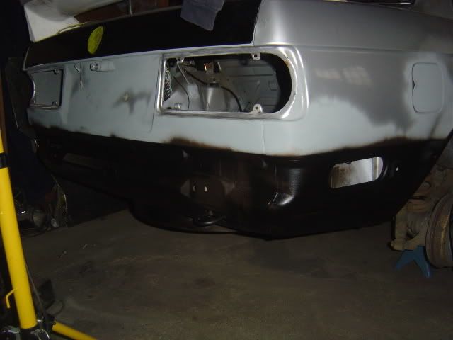

pussa bilen for rust zink sprayet det lakkerte og tectyl behandelt det.

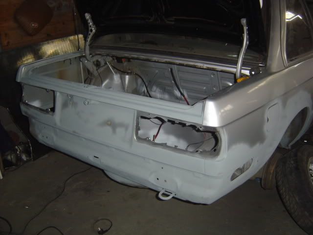

litt sparkling
samma er gjort med forskjerming. så er det mye pussing

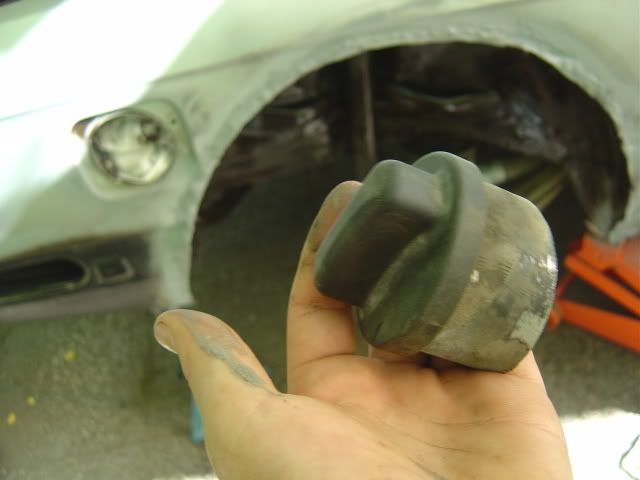

bensin lokket måtte også forlenges så jeg kappa røret tett av og satt på en slange.
