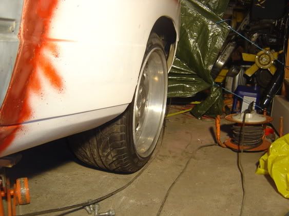

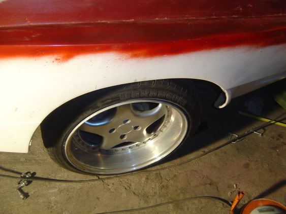

En ting jeg lurer på, hva gjør du med hullet inn bak(mellom breddinga og baksjermen) som man ser på nest siste bilde? eller for du ikke gjort noe med det?:P

takker. skal ha en innerskjerm der som må lages, vet ikke helt hva jeg skal lage av enda men det ordner seg. vis du noen har noen forslag er det bare å si fra ;)

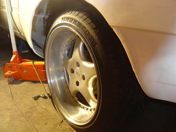

Dim på dekk/felger? Den skriker etter spacere :P
Stå på :)
skriker etter spacer hehe det sitter alerede spacer på. og det er spesial spacere til de felga vi ikke jeg misforsto helt, men dem kunne stikki litt lenger ut.
dim: foran 8,5*17 med 215/40-17. bak 10*17 med 245/40-17
Dersom felgene er 3-delte burde det jo være mulig å oppdrive et par felgbaner med noen tommer bredere kant. Litt uvant at felger med såpass heftig kant ikke fyller ut buene helt... :)
Forøvrig er det noen gromme hjul du har der! :thumb
Hva er innpresset på felgene, og hvor tykke er spacerne?

jeg har breie skjermer så det skal litt til får å fylle ut der. er ganske fornøyd med felga :)
impresset er 28 vis ikke jeg husker helt feil,spacerene bak er vel ca 3cm tilsammen har ikke målt, foran er spacerene tilsammen sikkert 6cm.
det blir høyde justerbart senke sett så jeg stiller det sånn det passer meg ;)

Glassfiber er vel brukendes til å mekke no innerskjermer vel? strekke opp no laken eller lignende og kline på poluester, la det herde og gå laus med fibermatte og polyester:D helgejobb:) trenger jo kje pusse så fint osv baki der.. bare til å legge på 1lag med tectyl eller 12 ;)

det er en mulighet det, men vil det holde når jeg byner å leke litt og steinene flyr opp i skjermene hehe ?
vis det gjør det så er jo det forholdsvis lett og lage til.
