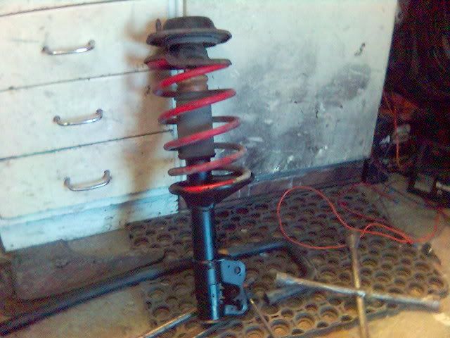

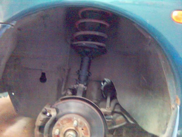

Fikk nye Kyb dempere i går, gikk utrolig fort å skifte dem. en halvtime.
Ble nesten litt overasket over meg selv..hehe..
Å bilen ble en helt annen, sitter så sinnsykt mye bedre på veien, og ingen ulyder:)

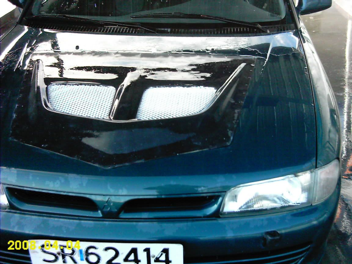

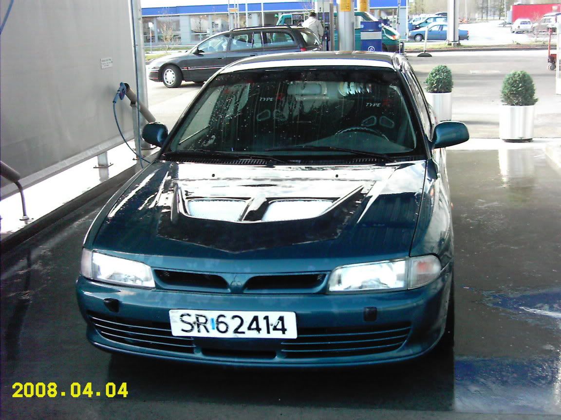

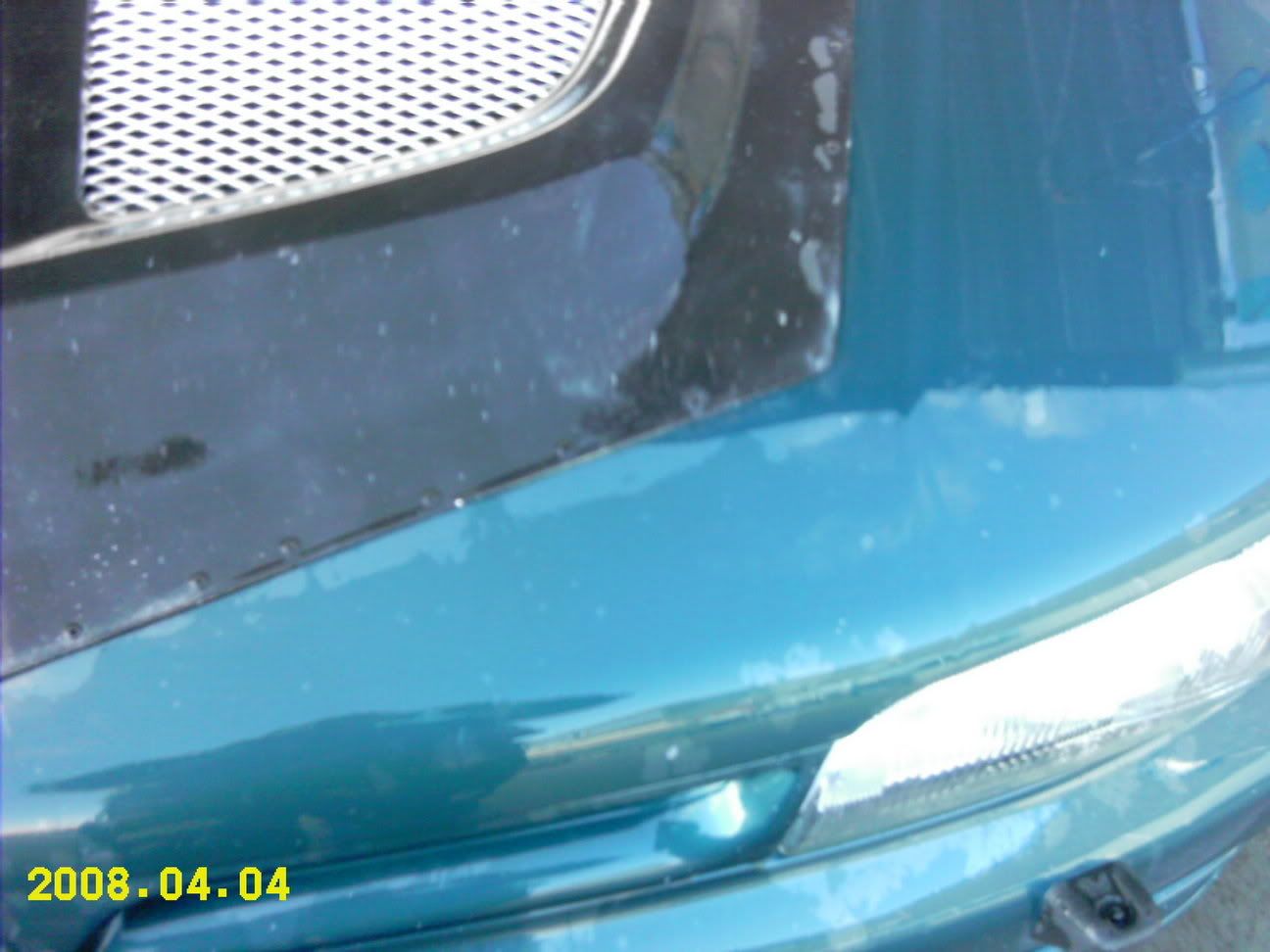

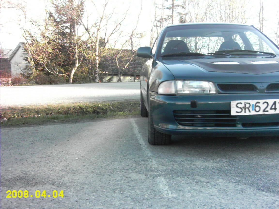

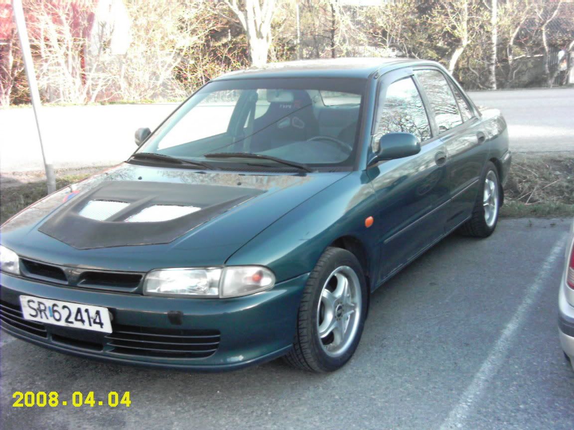

Montering av scoopet var noe jeg hadde gruet meg ganske mye til,
bestemte meg for å poppe det fast,
for så å sparkle og få alt lakkert senere..

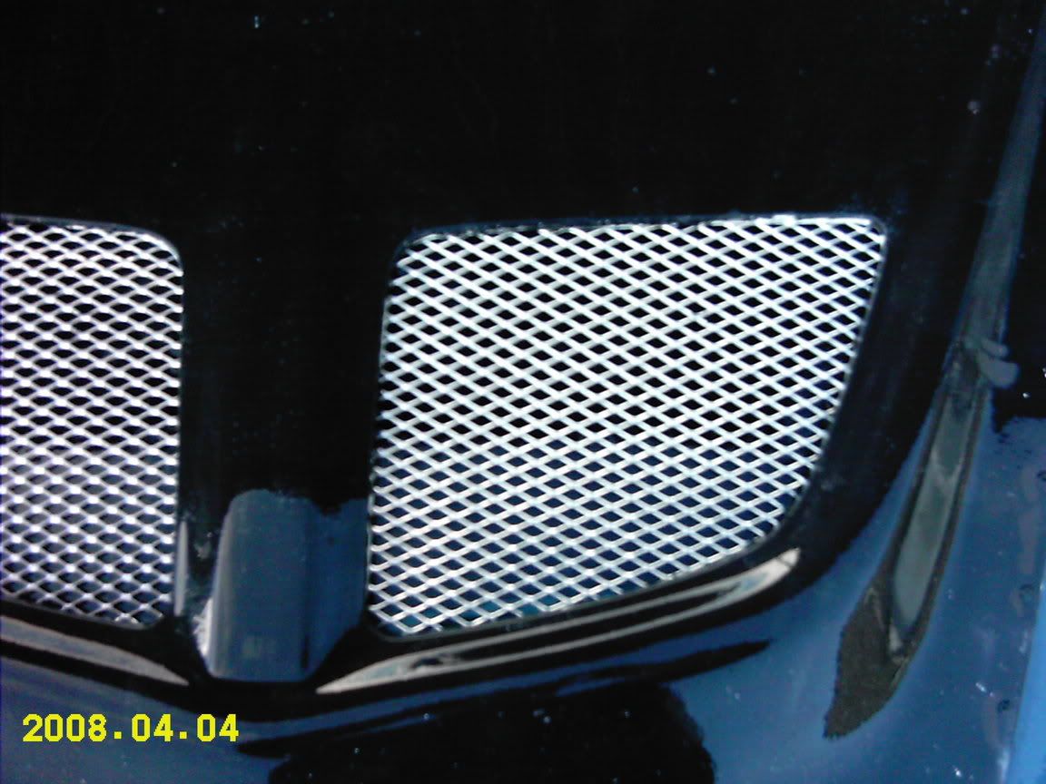

Etter mye om å men bestemte jeg meg for ikke å skjære hull i panseret, pga 2 stykker jeg kjenner har hatt scoop,
hos han ene sprakk scoopet, mens hos han andre revnet pansret.
men jeg var nødt å lage "drenerings" hull helt fremst under scoopet slik at det ikke ble liggende masse vann og sånt.
Uner scoopet pusset jeg med P 400 papir tror jeg det var, også mate jeg svart under slik at det ikke vises så godt at det ikke er hull..
Jeg begynnte med å poppe fast øverst, så gtok jeg sidene, deretter skulle jeg poppe nederst,
men det ble bare tull, siden scoopet var så stivt at jeg ble nødt til å borre ut halvparten av poppene på sidene og begynne å poppe nederst,
litt ekstra jobb, men så lærer man vell av feilene:P
På grunn av at scoopet var hvitt malte jeg det svart med rull, midlertidig.
Tenkte jeg skulle sparkle i morgen, men får se ann formen etter en liten tur på byen..
