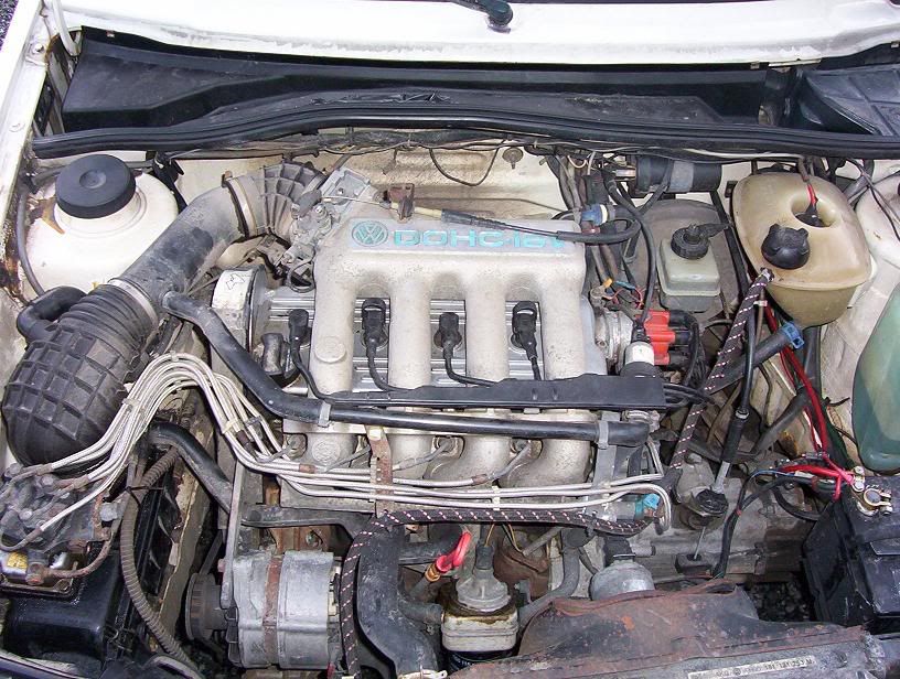

kr, eller pl motor?
Pater
Det er PL. PL har ikke varmkjøringregulator på høyreside av motorblokka\toppen sånn som KR .Sokken oppå luftmengdemåler er også annerledes på KR, der man ser forskjellen på det bilde. Bensinmengdefordeleren ser også litt annerledes ut.
EDit : kan selvsagt hende det er en KR motor som det er PL sprut på. Eneste forskjellen på selve motorene KR og PL er innsugskammen.

En annen ting som også jeg ser på bilde er at det mangler to bensinslanger bort til varmkjøringsregulatoren som KR motoren har, derfor tror jeg det er PL.
Bilde av KR motoren som jeg har :
ser ikke noe forskjell på denne å min gamle pl jeg, hehe
bare min motor er litt renere :) hehe....
joda, kom igjen da... som trra sier så ser du de to ekstra bensinledningene som går til varmkjøringsregulatoren på blokka over girkassa som pl ikke har siden dette er elektrisk styrt her... Ser jo også at selve innsugningsrøret med flensen til luftmengdemåleren ser ganske så anderledes ut...
