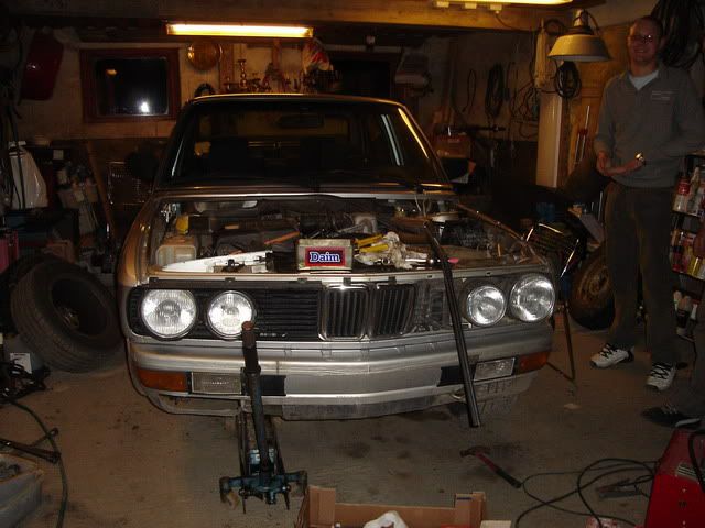

Hei igjen. Nå har senkesettet og demperne endelig kommet så da ble det litt montering i går. Har bare fått montert bak enda siden jeg må ha nytt fjørbein på ene siden foran. Tror jeg skal få rota meg til å hente det i dag. Blir morro å se åssen det blir når alt er montert. Den sank i allefall 1,5-2 cm bak og der var den ganske lav fra før av så da er det bare å satse på at den senker sånn passe foran også. Ene fjøra bak var knekt helt i bunn og begge fjørskålene var rusta i filler, så det var greit å bytte det ut før det kenkker sammen.
Her er et bilde av settet før montering:
Har hørt at den del har hatt problemer med å få av bakdemperne på e28 så jeg grua meg litt å begynne der. Prøvde først å banke på demper'n men det fjøra unna for mye i foringa så det ble ikke noe sikkelig trykk i slaga. Da tok vi en skrue som gikk i bunn der feste skruen til demper'n sitter og satte en avdrager på denne. Den røde pila peker på et hakk som vi borra i skruen for at avdragern ikke skulle glippe.
Når foringa ble spent opp sånn at den omtrent hoppa ut var det bare å slå et par ganger så løsna den. Enkelt og greit.
Da var det klart for innmontering igjen
Og tilslutt satt det på plass
