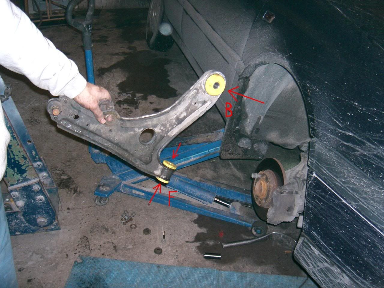

Jeg har gule polybush foringer framme på min G3.
Er vel vanskelig å si om det blei noe bedre når man kjøre med vinterdekk, men tror nok det ja :) (men har kun framme, skal ha bak også)
Er litt styr å bytte ja... vi brukte skjærebrenner for å få ute den fremste foringen frammme. Denne måttes brennes/smeltes ut.
Den bak brukte vi luftdor for å presse ut...
Er ikke nødvendig med presse, men er litt enklere ja.
Det eneste vi brukte presse til var å få den bakerste foringen inn, men kan bruke andre presse/tvinge ting. (bruk zalo for å få det litt enklere inn)

Jeg har kun bytta 1 og 2 (om du ser på det bildet ditt)
Planen er å bytte 7 før våren... resten bytter jeg etter det er utslitt
