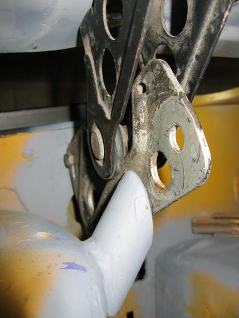

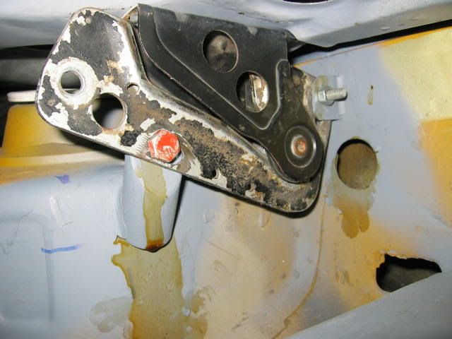

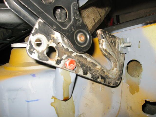

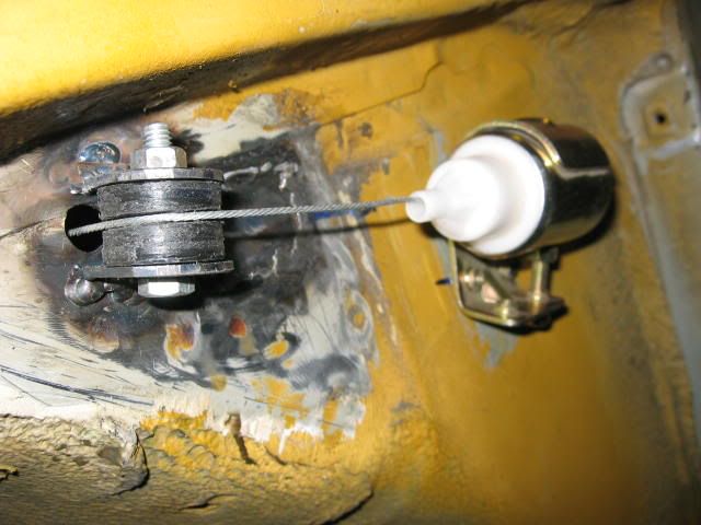

I morga skal jeg til en kompis som driver å bygger på en bmw, han har jo snart like mye bmw-deler liggende som jeg har! Men bare nesten. Mangler noen fjærer til pansermekanismen, så skal få ny mekanisme med han. Må ha dette for å få ferdig panseret, så da blir det nok flere bilder av selve panserløsningen.
Skal se om jeg klarer og ordne en video av dette når panseret er ferdig tilpasset! :D

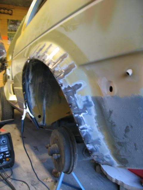

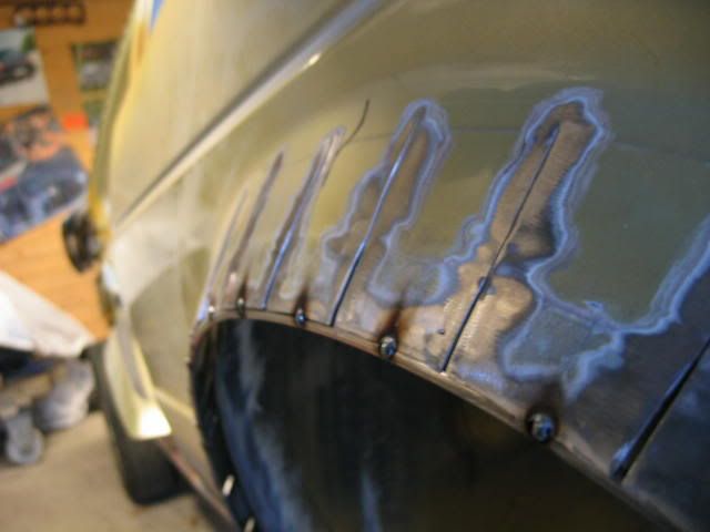

Eneste minuset i dag var at jeg skar helt opp skjermene for å få rette "buen" på tvers av selve hjulbuen, om du forstår hvilken jeg mener? Buen var perfekt til å begynne med, men den slo seg tilbake når jeg begynte og sveise. Det betyr ingenting annet en litt mer sparkel, men så liker jeg ikkje sparkel noe særlig.... :knob:
Det er litt tricky, men som med alt annet: Øvelse gjør mester.
Jeg kjøpte starter-kit fra gasolin og har testa litt på skjermene mine. Skulle gjøre det på panseret også, men turte ikke pga varmen. Nå er skjermene litt mer utsatt enn et panser, ved mye senk kan det jo subbe litt inniblandt. Om det blir noen bøyinger på stålet så kan jo sparkelen sprekke.
