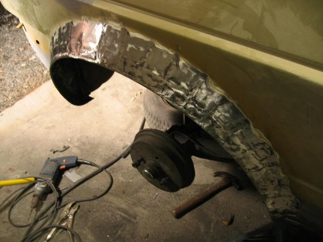

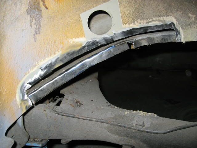

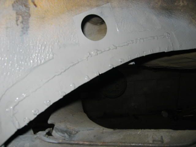

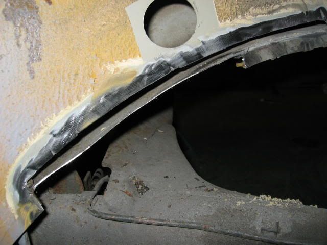

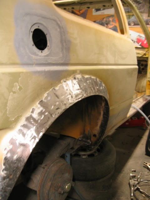

gragaasa Skrevet November 22, 2005 Forfatter Rapporter Share Skrevet November 22, 2005 Har ikke gjort så mye interessant i det siste, men tenkte jeg kunne legge inn det jeg har gjort så folk ikke tror det er stans her;) Høyre hjulbue bak er ferdig: Ellers har det stort sett vært rustsveising på timeplanen: Siter Lenke til kommentar Del på andre sider More sharing options...

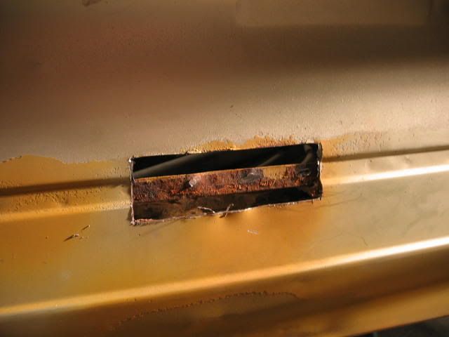

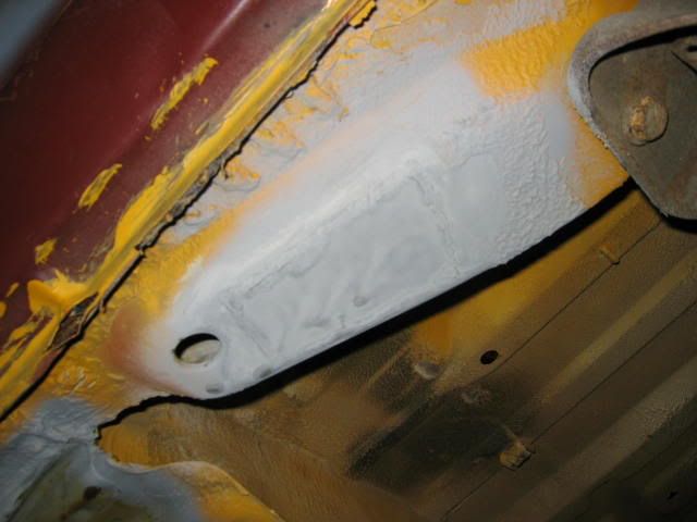

gragaasa Skrevet November 22, 2005 Forfatter Rapporter Share Skrevet November 22, 2005 Mere rust: Begge sider under hadde akkurat samme rusthullet, og det kunne se ut til at fettet som orginalt ble brukt som rustbeskyttelse ikke har rent helt fram i disse to kanalene (dette er enden av kanalene bak som blant annet støtfanger festes i) Skulle ta et lite rusthull bak på bakplaten, og voila; enda mer rust, hehe, har bestilt ny nedre bakplate, og skifter bare ut hele saken så slipper jeg å tenke på at det muligens er mer rust bakom der... Siter Lenke til kommentar Del på andre sider More sharing options...
