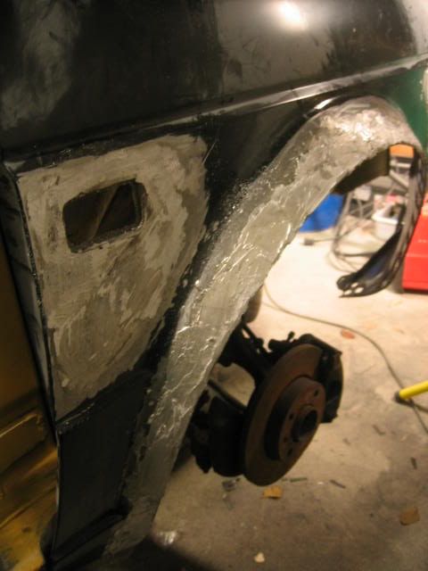

satt faktisk i garasjen idag og lurte på om eg skulle sveisa igjenn alle hulla i front plata og no ser eg korleis det blir og det ser SMOOTH ut:):):)
Hehe, takker, synst det begynner å komme seg nå, ferdig med sveisedelen av breddinga. Har ikke akkurat sett frem til den delen av jobben;)
Tror rillene kommer fra transporter, om noen kan si det sikkert hadde det vært greit å vite, gjerne modell også.

Takktakk. Jo, det går, fikk forresten det tipset med speedwel også. Så jeg skal se på saken:)

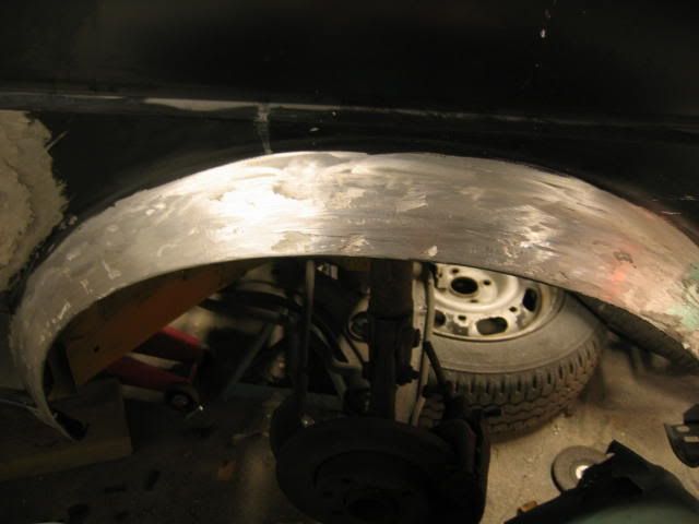

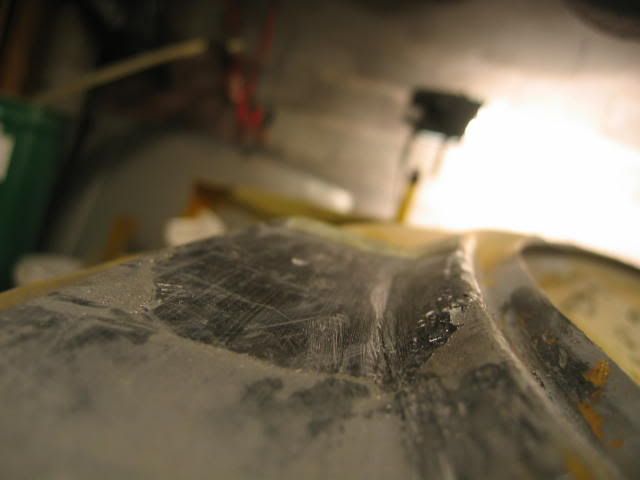

kva slags framgangsmåte bruker du?? eg har ikkje lest boka som eg fekk med settet enda bare sett på utsida:)
kor mykje tinn brukte du tot. på det du har tatt no??
enkelt å bruka fila??
og har hørt det er lurt å bruke skikkelig maske når du pusser tinn.
http://www.srvwk.com/faq/Karosseri/Tinnsparkling.doc
Brukte ca 1,5 stang, men da brukte jeg alt for mye på første forsøk der med viskerhullet.
Fila var grei å bruke den, men jeg snudde filbladet fordi det var mye enklere å dra fila enn å sku den.
Du må bruke skikkelig maske for å pusse tinn ja, men ikke for å file tinn med denne fila. Dette fordi når en pusser tinn med sandpapir el.lignende så blir det fine blypartikler fra dette.

Og 1,5 stang på dette arbeidet inkluderer sparkling av transporter-rillene i skjermen, som det ikkje er bilde av her.
