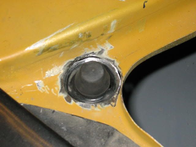

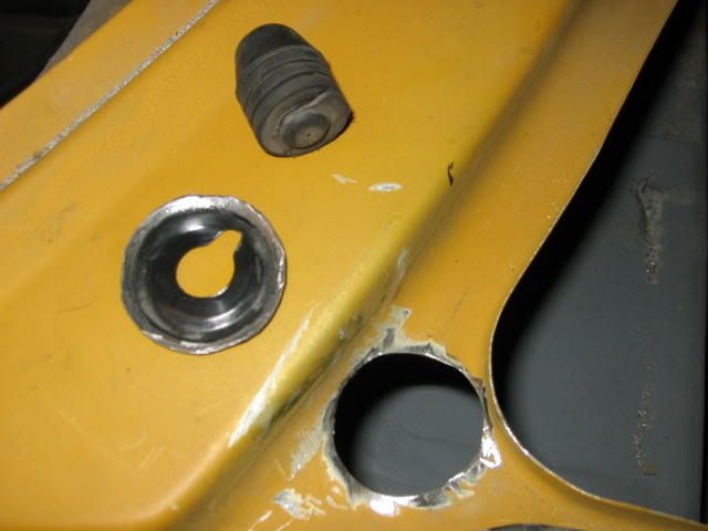

Før innsveising:

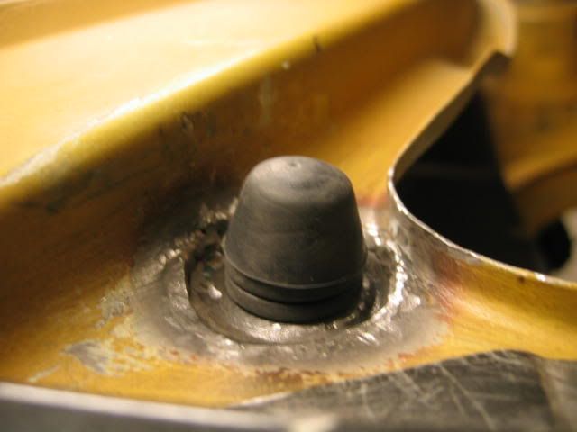

Og etter innsveising:
Så nå kan panseret finjusteres i alle fire hjørner. Og ja, vannet som renner nedi kommer seg ut...;)

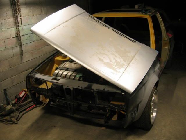

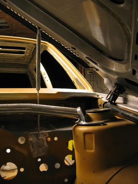

Panserløfter er kommet på plass, bare en er nødvendig:
(dette var en klø seg i hodet operasjon med testing av løfteren med alle mulige slags vinkler osv, grunnet at panseret har en vipp på siden også, derfor kan man ikke sette løftere på den vanlige måten, for de vil da presse imot når du skal trykke panseret i lås)

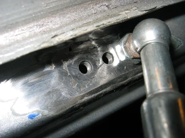

Innfestning i panseret med justeringsmuligheter, også torpedovegg fikk forsterket innfestning, ettersom det er noen kilo ute å går når man legger ned panseret.
EDIT: De store mutterene som er mellom løfteren og panser/torpedovegg er bare midlertidige spacere ettersom løfteren ikke har gjenger helt inn.

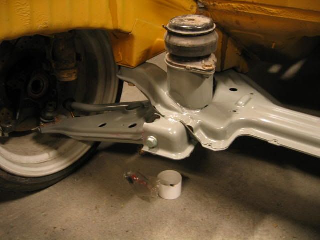

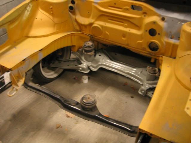

skal du ha den grå fargen på traversen?? var ganske pen.
har tenkt på denna fargen på mitt understell:
blir porno dette.
men lure på ein ting. korleis fjerna du asfalt plata oppa torpedoveggen?? eg sliter som f... for å få det vekk
