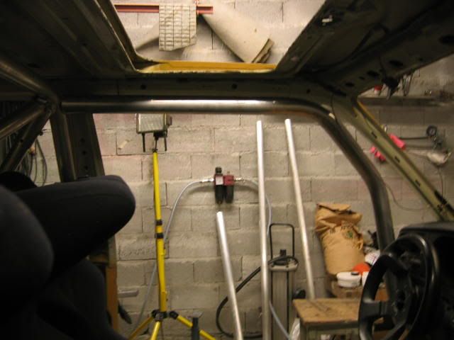

Har testbøyd et rør forover nå og det gikk forholdsvis bra, men ene bøyen fikk feil vinkel, og lengden ved a-stolpen ble litt kort,ellers har jeg jo nå et godt utgangspunkt til å måle testen for hva som var for kort, for langt osv når jeg bøyer neste gang.

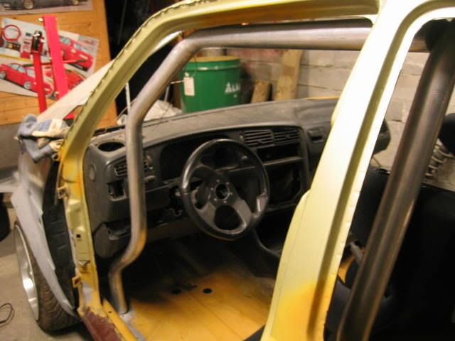

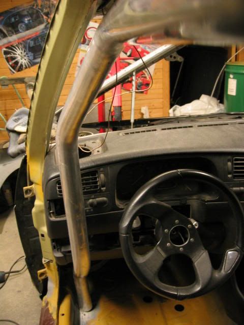

Her ser dere godt at bøy nr 2 fikk litt feil vinkel, og kom litt langt inn på dashbordet. Samtidig ser en at "foten" helt nede med gulvet ble "vridd" som følger av den feilaktige vinkelen:
Skal du ha buret gjennom dashen?
Det blir desidert penest, men mest jobb!
Stå på dette blir bra.
La buret gå gjennom dashen først som sist. Penere, og tenk så praktisk når du skal ut av bilen. Med bøttestoler og bur som går ned forann dashen så kommer du deg ikke ut på gamlemåten. :)
Igjen skal jeg ta til etterretning fra folket her på forumet og se om jeg kan få det gjennom dashen uten å ødelegge for mye. Jeg så selv når røret kom på plass at det var noe som ikke så helt bra ut. Noe skyldes sikkert at røret kommer så langt bak med g3 dash i g2.
Virker som at buret tar veldig mye plass når det står der. Sidesyn kan vel bli litt svekket?
Ser massive ut de røra du bruker der. Tøft! :)
Jo, det tar en del plass akkurat der hvor det går ned mot dashbordet. Det har også litt å gjøre med at det ikke ble treff på første forsøk, men i ettertid kan det hende jeg tar buret gjennom dashen. Da blir det nok bedre sikt!;)
