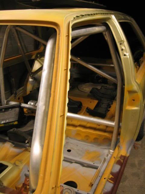

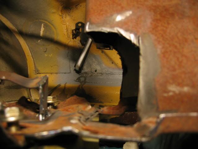

Begynte på buret forover i dag, og valgte nå å ta det gjennom dashen, og det ser ut til å slå positivt ut:)
Røret/burdelen er ikke festet på noen måte enda, så det er ikke hundre prosent på plass på disse bildene:

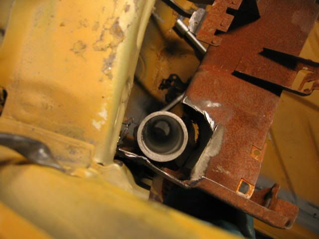

Satte i et rør for å vise hvor buret kommer til å gå gjennom innfestningstålet til G3 dashen. NB! Her har jeg bare kappet bort stål fra innfestningen og ikke sveiset inn forsterkning enda, bilder av forsterkningen kommer.

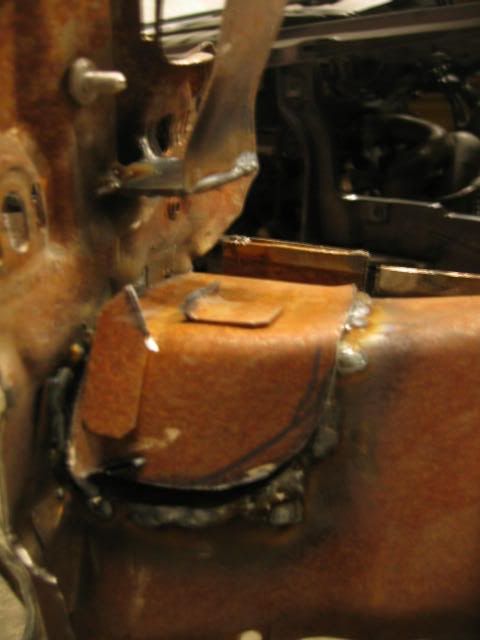

Legg merke til at festet til sikringsholderen måtte kappes, og har fått nytt feste i siden:
Og til slutt: rusten er keine problem, for hele saken skal syres og galves!:)
Kjempebra at du legger buret gjennom dashen.
Mye jobb men det er sånne detaljer som skiller de fine bilene fra de virkelig fine!!
Hovedgrunnen til at jeg i første omgang ikke ville gjennom dashen var enkelt og greit at jeg ikke hadde lyst og kappe i dashbordet.
Men når jeg fikk testet med ett rør rundt dashen så jeg med en gang at det ikke ville bli halvparten så bra engang!
Men nå mangler jeg noen korte rørstumper til å lage innfestning mellom burdelene, så jeg får ikke gjort stort mer før jeg har de delene...:well
