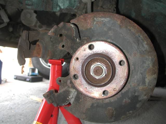

Et fornuftig kjøp (av bok):) Står det VWII på kalipperne dine? Da har du Kelshey Hayes (og da passer ventilerte GTI-skiver rett på. Bare pass på å kjøpe GTI-belegg også;)).
Jeg trodde inntil i sommer at alle Golfer fom. modellår 1981 (brede baklys) hadde VWII-kalipperne foran, men jeg har sett f.eks. Dieselgolfer på høggern som har de håpløse Teves-kalipperne (samme som på Polo 1 og 2).

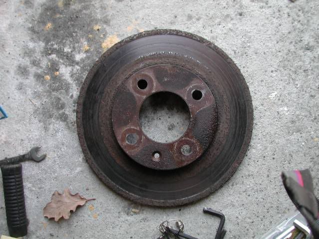

Når kalippern er plukka av sitter skiva bare med en settskrue. Denne sitter ofte veldig hardt og knekker som oftest ved forsøk på demontering (om den ikke allerede er knekt). Om den knekker er den enkel å få ut, om den ikke knekker langt inni der.
Hva skal jeg gjøre dersom denne settskruen er knekt? Jeg må vel sette inn en ny en nå jeg monterer?

De gangene settskruen har vært knekt har jeg hatt flaks: Etter jeg har tatt av skiva har jeg alltid fått den løs vha. en tang. Som regel er det bare skruehodet som sitter. Når hodet er borte står ikke gjengepartiet i spenn lenger og det er bare å skru restene av skruen rett ut.
Du må ikke sette inn ny skrue, men det er skrekkelig irriterende å montere hjul på bilen om skruen ikke er der. Med de originale jernhjula går det greit, men det er ikke fullt så moro å balansere på plass breie doruller, som er vanskelige å holde. For helsas skyld: Bytt ut defekt settskrue;)

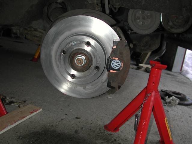

Jeg fikk løs skruene med hjelp av et sånn skrujern man slår på, så det gikk veldig fint! Men når jeg har satt sammen alt igjen så oppdager jeg at de fjærene som man setter på toppen og på bunnen av calipperen ikke passer. Derimot følgte det med noen nye som ikke jeg skjønner i det helle tatt hvordan jeg skal montere...hmm
