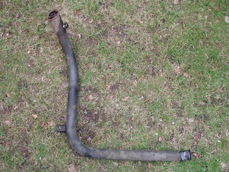

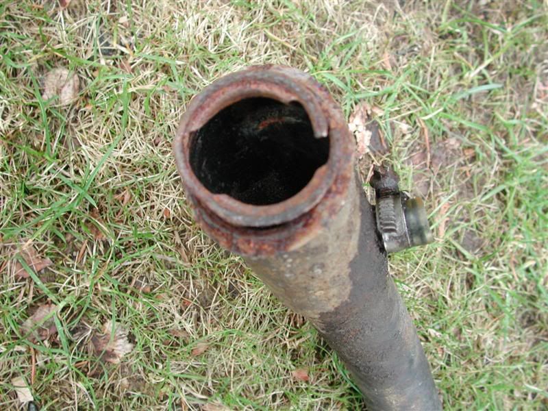

I dag satte jeg igang med å skifte bensinrøret. Det var jo en litt større jobb en først planlagt. Med litt for mye bensin i tanken ble det en lite hyggelig opplevelse. Men etterhvært fikk jeg tappet ut nok til at det var klart for montering av det nye røret. Å for å si det sånn så passa ikke det nye klokkerholm røret like bra som det gamle. Det hadde feil vinkel i bunnen, det var for langt og diameteren var jo en tanke for stor. Men etter litt modding kom det jo på plass da!!
Her har vi da et par bilder av det gamle røret:
